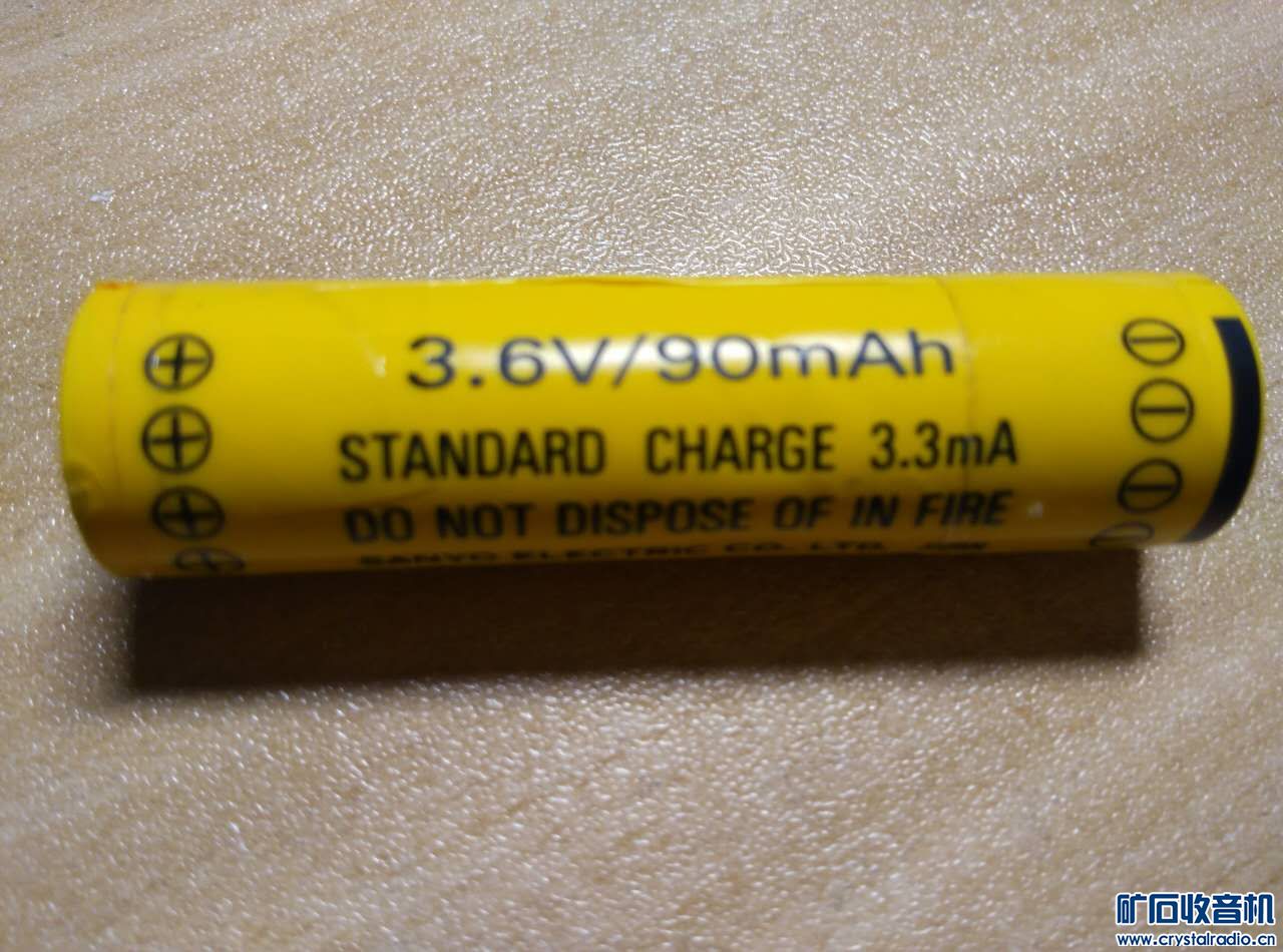

这段时间,我心爱的信号发生器一直储存不了信道,第二天开机显示就乱码,需要打开箱盖,边上有个孔,伸进去按一下重起才正常,但以前存的数据全部没有了。
怀疑里面的存储单元电池没有电了,今天有空,就开箱,找到这个电池,用万用表量电压才2.5V,看它身上标称是3.6V,于是把它焊下了,接了个3.7V的手机锂电池,正常了。
换上的电池体积大,没有固定的地方。所以想找个图片换下的元件(电池?)一样的,再换上去,可是在淘宝搜,没有找到。
这个应该是电池。是可以充电的还是不不可以充电的?哪里能买到?

好像是一次性锂电池,不可充电的。14500的吗?tb有啊,找14500锂电池试试。
 楼主| 发表于 2017-9-25 20:32:43 | 显示全部楼层
谢谢楼上2位。我在PCB板上量电压是2.5V,焊下来后测量电压为零。外加电源,也充不进电了。

发表于 2017-10-5 11:36:51 | 显示全部楼层
三洋cadnica N-SB3电池
3.6V镍镉电池
电池尺寸:直径15.5 mm x H 55.5 mm + 1
电压:3.6V
容量:90mAh
系统:ni-cd
端子:轴向引线两端
充电电流:3.0mA x 48小时
重量:24g

已经收到楼上坛友ZHANG2014寄给我的电池,焊上去,信号发生器已经OK。谢谢坛友ZHANG2014和楼上各位!
