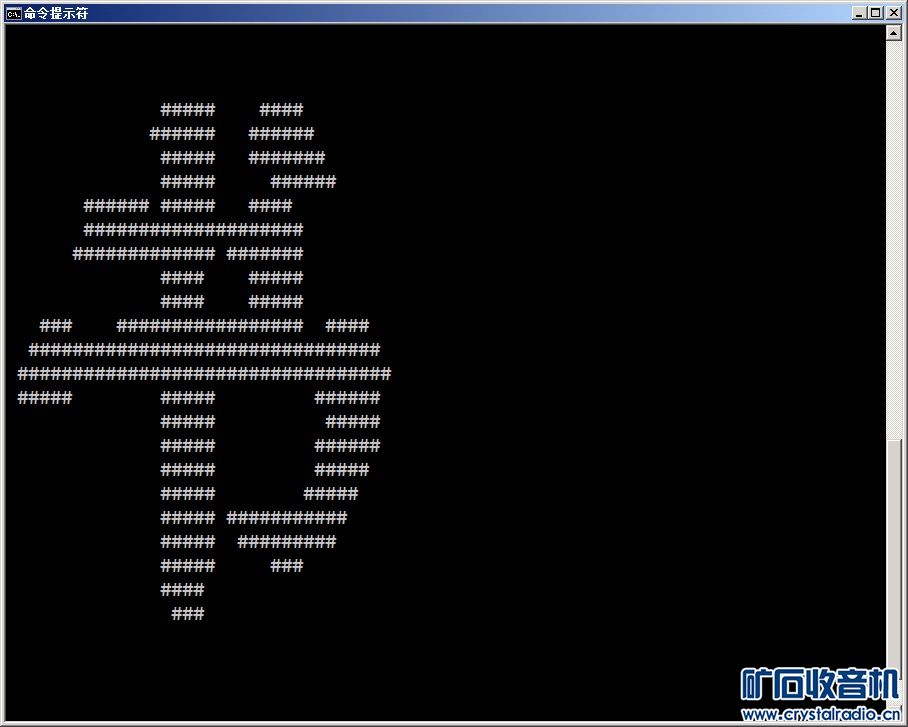

求教哪里有单片机的汉字库?用于单片机驱动LCD显示汉字的.
还有,DOS的汉字库文件可以用于单片机么?
 楼主| 发表于 2017-9-27 23:44:39 | 显示全部楼层
这是隶书...
发表于 2017-9-25 19:07:48 | 显示全部楼层
按我的经验和理解,单片机直接用汉字库难度大,如果仅仅在LCD上显示数量不大的汉字,可以用字模软件取得点阵数据后放在数组里面,绝大部分项目都是这样用汉字的。但如果字数很多,这个方法不行。

谢谢!!字模软件不错.正在学习.

还没考虑用哪种屏.字模点阵提取成功了,电脑模拟显示也成功了.

在搜索引擎里输入HZK12 HZK16 HZK24 HZK32会出现相关的下载资源(.bin格式)或者使用教程,可以烧写进内部ROM里或者外部FLASH里,这种适用于要用的字比较多的情况(例如做电子书),如果只是做菜单或者指示文字的话,2楼的方法用的更多一些。另外,大部分屏幕都是带字库的,可以用IIC等协议读出来。当然也有现成的字库芯片卖。
 楼主| 发表于 2017-9-27 23:22:23 | 显示全部楼层
在各位帮助下学会模拟显示汉字了.
