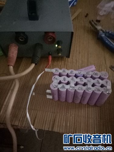

有两个旧的48v15安的锂电池,想把一些还能用的选出来组成一个48v10的电池,请问这么电池组成得出这样的数字电池还能用?

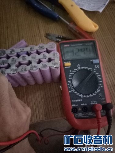

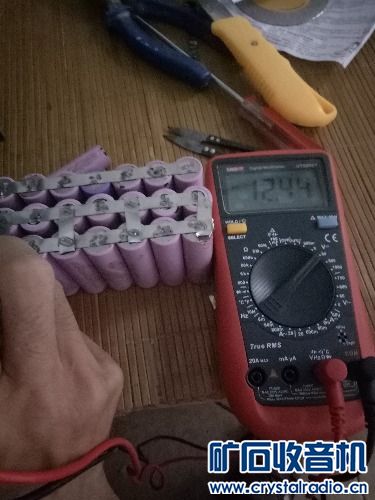

7个并连才得3安多?

595989408 发表于 2017-9-25 13:15
7个并连才得3安多?
你这是测什么呢?
短路电流吗?好像表笔没放对位置
 楼主| 发表于 2017-9-25 17:34:21 来自手机 | 显示全部楼层
bg1trk 发表于 2017-9-25 16:24
你这是测什么呢?
短路电流吗?好像表笔没放对位置
这样不是测多少v的吗?

发表于 2017-9-25 20:34:55 | 显示全部楼层
595989408 发表于 2017-9-25 17:34
这样不是测多少v的吗?
"7个并连才得3安多?"
以为你在测电流。别说七个,就是几百个并联,电压也是3V多。
“我把所有电池冲满电放了几天就用万能表单个测伏和容量,还能大到4.0v和3000毫安以上的算不算好的?”
万用表不能直接测电池容量。
你把电池容量和电流搞混了,电池的容量单位是安时(或毫安时或瓦时),意思这个电池可以以某个电流值支持放电一小时。而这个电流值并不代表电池容量,它只是为了标示方便而以某种规则选定的一个值而已,即不代表电池容量,也不代表电池最大放电电流。
电池串并联,要求电池单体的电压、容量和内阻尽量一致才行,否则几个充放电循环后电池组报废。
仅用万用表测量电池容量和内阻比较麻烦,测量电池容量和内阻有专门的仪表,某宝上有售。
电池挑选一致以后,还要配充放电保护板,还要有点焊机焊镍片,没经验的话,建议还是别弄了。

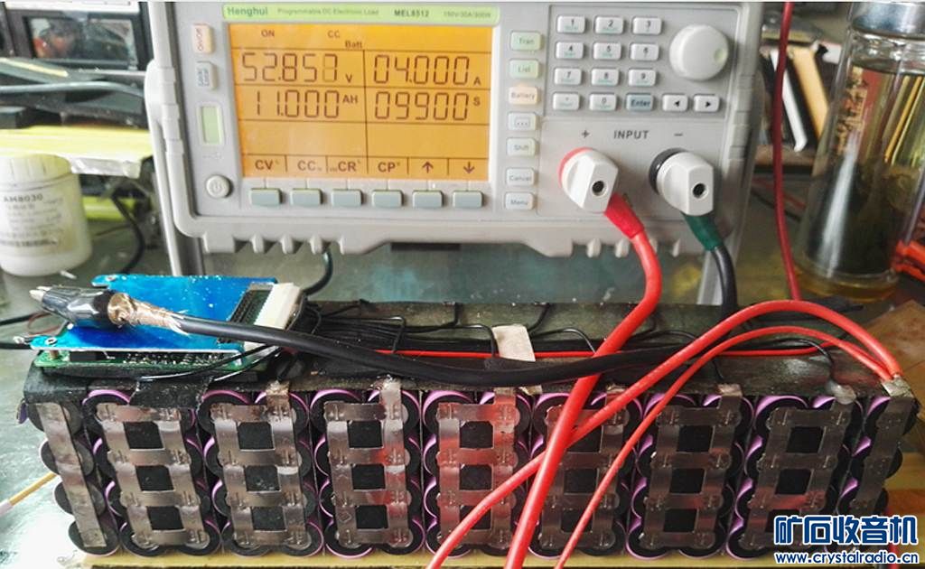

发表于 2017-9-26 18:54:42 | 显示全部楼层
我用电子负载测试后,再封装。这个是4并16串三元锂的容量应该可以放到12AH,测算下来单个电池是3000MAH.
