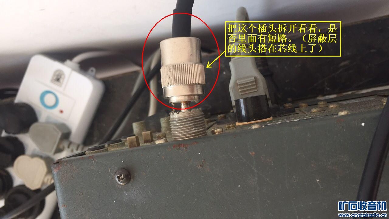

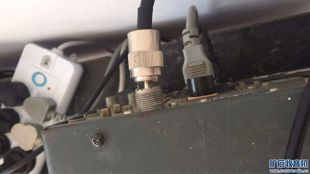

小弟弄了台R71E,刚入手时,可以开机,收不到台,本人的技术只认识电阻电容,三极管,场效应管,看电路图,翻来覆去看不懂,仪器倒是买了不少,示波器,频率计,高频毫伏表都买了,可以技术不到家,所以把R71E打包让高手修理,发现是混频管坏了,高手直接把他的PLL板发给我了,机器到手后,开机功能正常,自己又根据手册统调了一下,收到密密麻麻的电台,可惜好景不长,有次开机后发现声音变小了,底噪声音也小了,拆开看来看去找不到原因,最后发现把天线插头如图插着声音大了,收到台了,底噪声音也大了, QQ图片20170922114356.jpg
我的天线是买的成品天线,倒v假设,由于场地限制,没有全部展开,两边展开5米。用50-5的馈线连接。现在就是插头不插到底,屏蔽线不与接收机连接可以收到很多台,但是噪音也大了,但是把插头全部接上,就会出现强的广播信号听不到,声音变小,用根2.5平的电线扯到外面当天线,收到的台还更多。更换一个U段的吸盘天线也是这样,强广播信号只连接馈线的芯,收听的很好,天线插头全部接上,强广播信号声音也小了许多。请教一下具体哪里出现问题,是R71E的问题了么?

天线或馈线有短路或断路。

可是我接U段的吸盘天线也是这样,所以才怀疑是R71E的问题,不是天线的问题

是室外天线吗,是不是雷击损坏?
 楼主| 发表于 2017-9-25 16:27:41 | 显示全部楼层
雷击的可能性很小,挂在阳台上,线芯没有短路,量过了。
