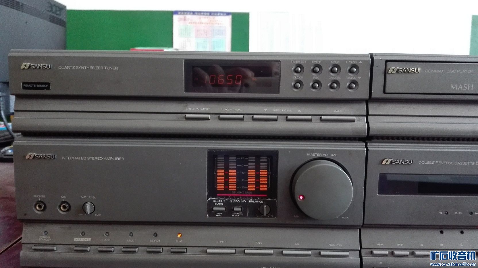

山水组合音响型号为:山水TA一2500。屏显不全,有时还能全,另外显示屏不太亮,新换了灯管,电压12V也符合,请高手指点,谢谢!

发表于 2017-9-25 08:38:58 来自手机 | 显示全部楼层
是数码管老化了,换吧。换了还这样,可能是驱动ic或者限流电阻有问题
发表于 2017-9-25 08:51:53 来自手机 | 显示全部楼层
LED数码管肯定不是12V,你还是没有找到关键问题点,应该查找共阴点或者共阳点的限流电阻,是不是阻值变大了
红色LED数码管,工作电压是1.7--2V,电流15毫安左右

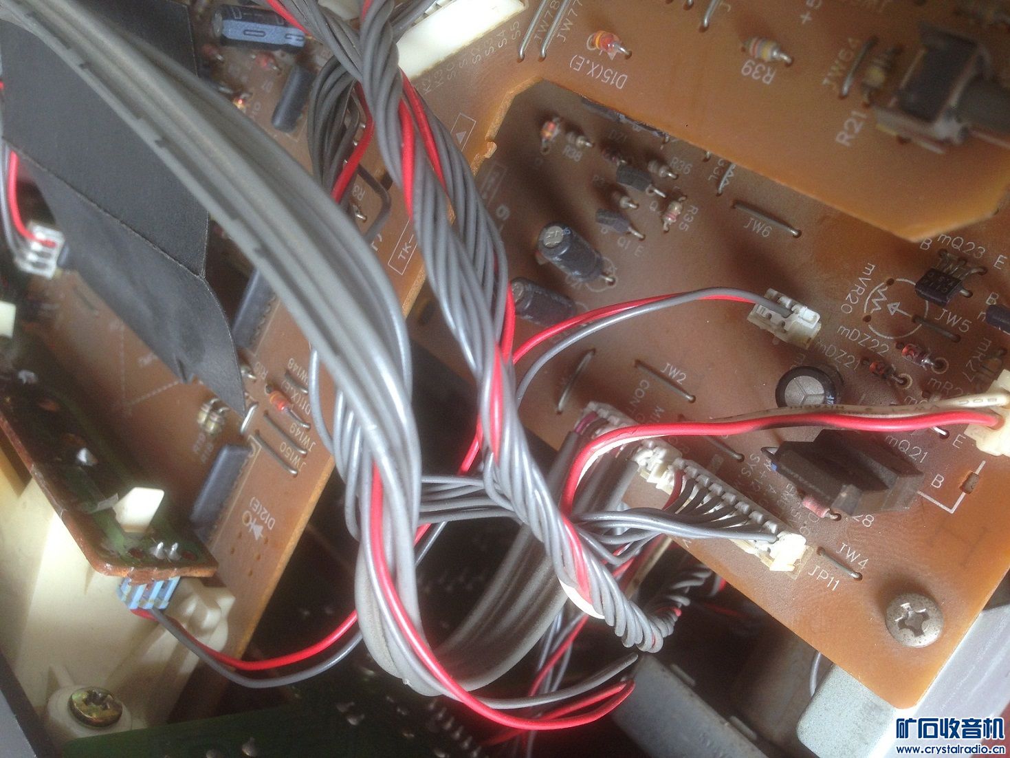

 楼主| 发表于 2017-9-25 11:18:23 | 显示全部楼层
我测量从主板上去数码管灯的电压是11.6V。
 楼主| 发表于 2017-9-25 11:26:55 | 显示全部楼层
回得的照 片,我量的是这个电压,对不对呀
发表于 2017-9-25 11:27:04 | 显示全部楼层
看看连接电路板的线缆和插座是不是接触不良;
发表于 2017-9-25 21:40:12 | 显示全部楼层
  深度怀疑驱动电路工作不良,部分信号传递传不到数码显示屏上去,作手检查驱动IC的外围电路零件。
