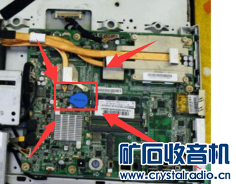

联想电脑B300一体机更换灯管拆机  主板电池也不行了, 找了一个小时也没找到电池在什么位置,   那位师傅给介绍一下电池的具体位置.   先谢谢了.

发表于 2017-9-25 11:38:07 | 显示全部楼层
找到图片了  补图
红框里就是电池
红框里就是电池
 楼主| 发表于 2017-9-25 15:01:15 来自手机 | 显示全部楼层
可能是上次修电脑没给装,上次修完电脑每次开机要按F2,谢谢师傅
 楼主| 发表于 2017-9-25 15:01:47 来自手机 | 显示全部楼层
是这个原因吗?

 楼主| 发表于 2017-9-25 15:46:15 来自手机 | 显示全部楼层
看图片好象是电池加引线插到主板上的

 楼主| 发表于 2017-9-27 16:15:23 来自手机 | 显示全部楼层
电脑已修好,换一支背光灯管成本五元,买一电池带的插头不合适,自已休整成本五元,0k
发表于 2017-9-27 22:17:22 | 显示全部楼层
咋还是蓝色的
 楼主| 发表于 2017-9-27 22:41:37 | 显示全部楼层
套的热缩管,用不干胶粘到主板上
