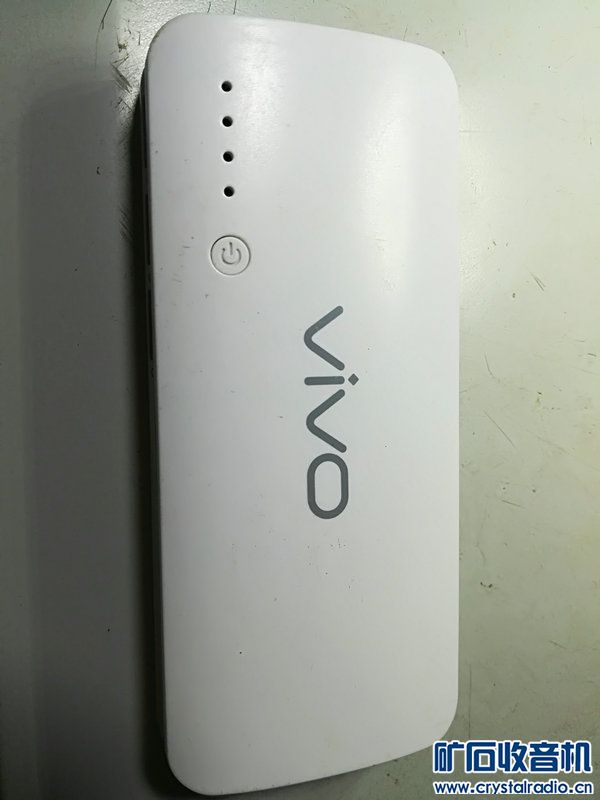

如题,朋友的充电宝坏了,想叫我看看,可是不知道怎么打开,要是我的我会硬摔的,哪位坛友知道?

别修了,里面就是充电电池,板子元件贴片的,都是卡扣,用热风枪吹一下,慢慢撬,

塑料内扣,只有撬。即使很小心点,也难免坏掉几个扣。

考验你的耐心和细心的时候到了。慢慢撬
发表于 2017-9-27 23:03:19 | 显示全部楼层
楼上说得对慢慢撬。打开后仔细检查,一般应该是电池坏了。如果是电路坏个练练手也不错。

这有什么危险?用美工刀片在缝处插进去,找到扣处翘几下就开了,一般都是电池出问题,板子很少有坏的。

胶水粘的,打不开,只有撬

撬手机的 薄钢片就行  好用
