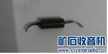

老钽电容极性请教大家一下,正负极是怎样的,谢谢了,图片如下:

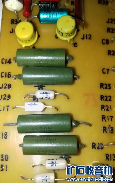

电路板有二极管,可以根据电路板确定。

一般情况外壳为负极,有绝缘子的一端是正极。千万别用万用表反极性测试,只要一次就使漏电不可恢复性增大,电容也废了。

一般管脚有一个圆嘎达的是正极,

这种电容好像无极性吧

首先谢谢回帖,钽电容有极性的,据说接反了会爆炸
