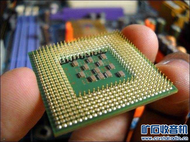

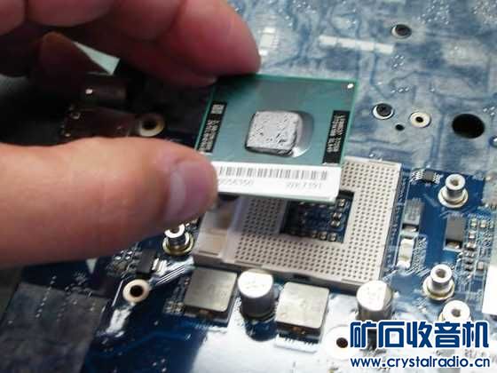

v2-41fa990bafad94eb64b2cdeee013d9ab_hd.jpg v2-daefd4966b2329a410be2c57c137fa66_hd.jpg
图中的CPU是最后一代采用PGA封装的台式机CPU,接口为PGA478。在这之后随着LGA775的发布,PGA封装的台式机CPU便不再生产。(现在的台式机CPU为LGA封装)
对于笔记本而言,4代及之前的CPU有PGA,用户可以更换(笔记本CPU不带盖子,因为散热器没有那么重)
但5代开始笔记本CPU全部采用BGA,CPU直接焊在主板上,不可更换。
笔记本CPU不采用LGA是因为空间所限。那么,为什么PGA封装会被彻底淘汰(无论台式机还是笔记本)?

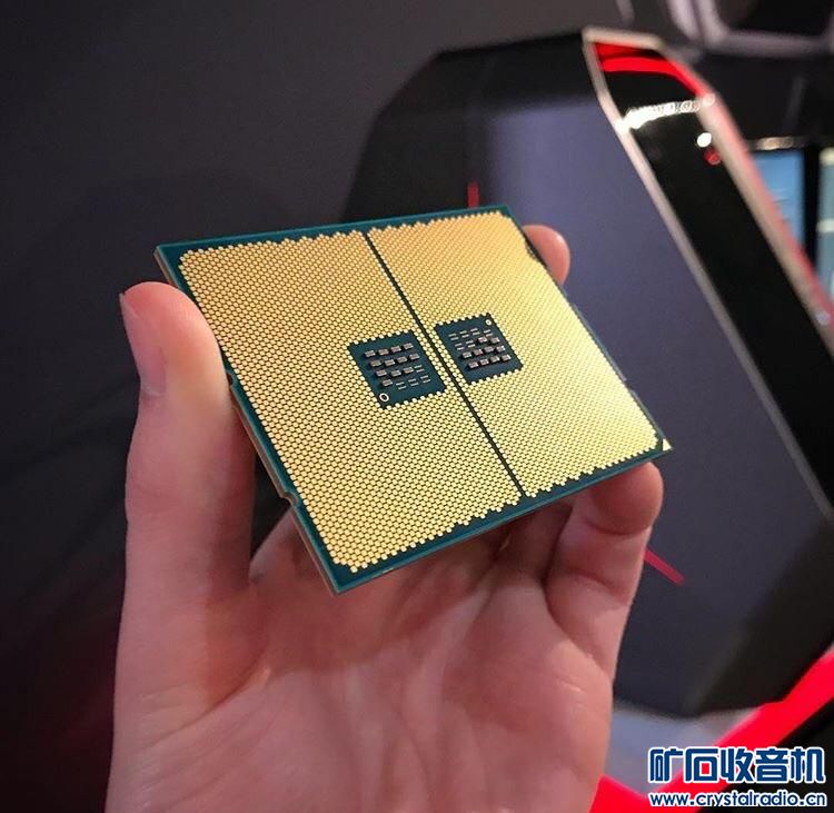

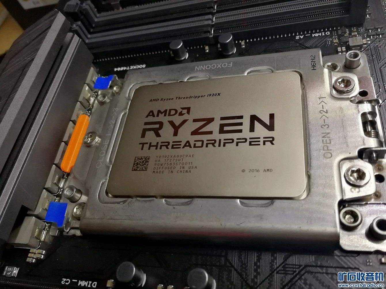

发表于 2017-9-24 15:37:23 | 显示全部楼层
看来还是Inten引领潮流啊!
发表于 2017-9-24 15:48:31 | 显示全部楼层
主要是担心针脚弄弯,尤其是安装环节。

发表于 2017-9-25 08:53:36 | 显示全部楼层
对于笔记本来说,pga意味着厚度增加,成本增加,另外不良率风险增加,所以不采用了
