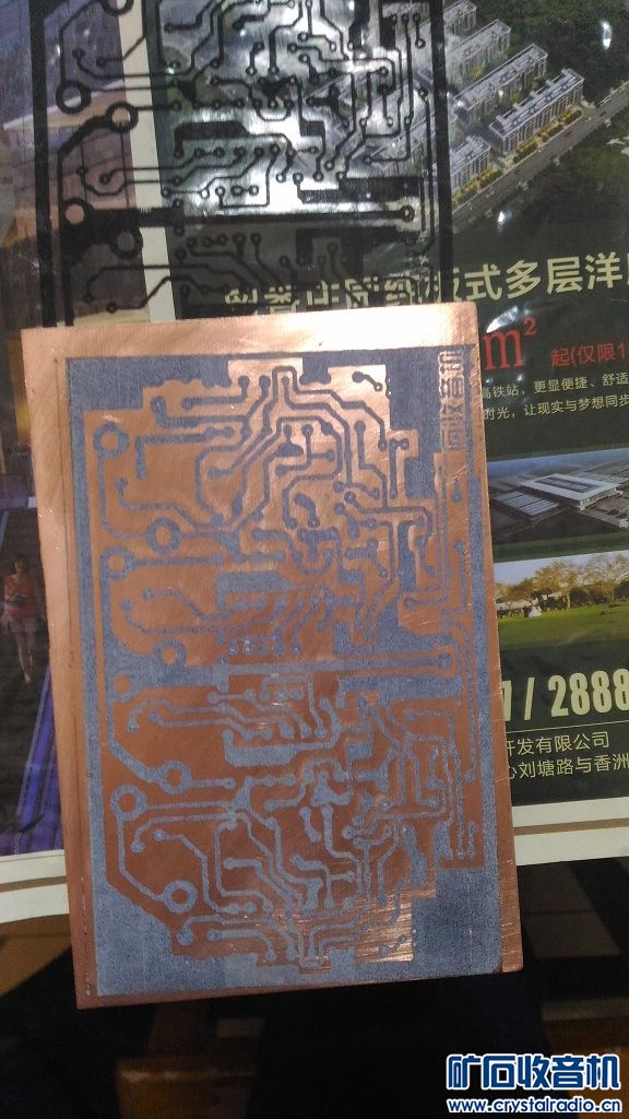

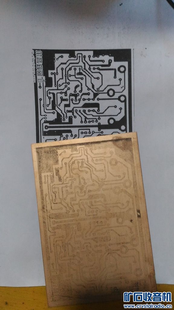

我用3种纸张做了热传印,打印机是联想LJ2000,传印机是快意转KH-320E。用3种纸张做了比较。 3P_20170924_122345.jpg 1P_20170924_120646.jpg
1.PCB热传印纸,2.A4普通白纸,3.广告纸。 1P_20170924_120315.jpg 2P_20170924_120328.jpg 3P_20170924_120337.jpg
专用热传印纸用打印机总是有断线的,传印到覆铜板效果好。就是传印纸太难打印。打印10多张没有满意的效果。广告纸打印效果好,传印到覆铜板效果
最好。A4,打印效果最好,传印到覆铜板就是太淡了。

转印纸(俺是用快递单的背纸)用橡皮使劲的檫、檫、檫、.........(起灰),然后打印、转印(铜箔处理干净是必须的——无任何污物),效果挺好。

广告纸最简单,打印好后,直接转印,温度170度来回过一遍,直接丢水里,用手搓纸,不要用指甲挂。

听说有人用一般A4打印纸,热转印后不是撕掉,而是用水泡,将纸张泡掉,楼主可以一试,我还没去实践过。

热传印纸用激光打印机好难打一张完整的图。碳粉附着力不太好。不知是不是我打印机不行。
