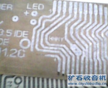

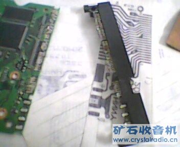

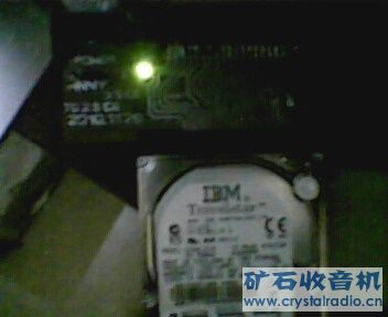

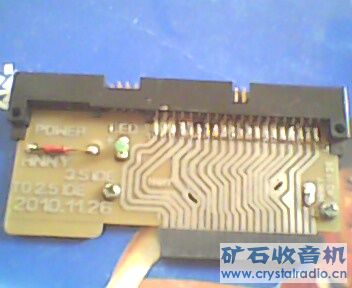

前几天制作了个小玩意,正好看到坛子举办DIY大赛,来凑凑热闹

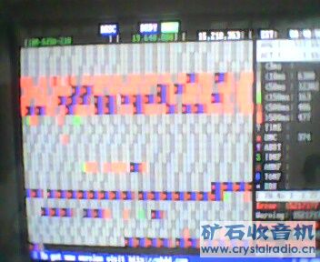

跟随我多年的移动硬盘前一段出现了罪恶的坏道, 没办法,只能接到台机上修修看了,可手头又没有3.5寸IDE接口转2.5寸IDE的转接板,虽说这种转接板很便宜,但买一个又不符合我等DIYER的精神,于是就出现了下面的小玩意
手机照的,大伙将就着看

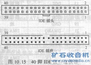

网上找的40针IDE接口定义
网上找的40针IDE接口定义

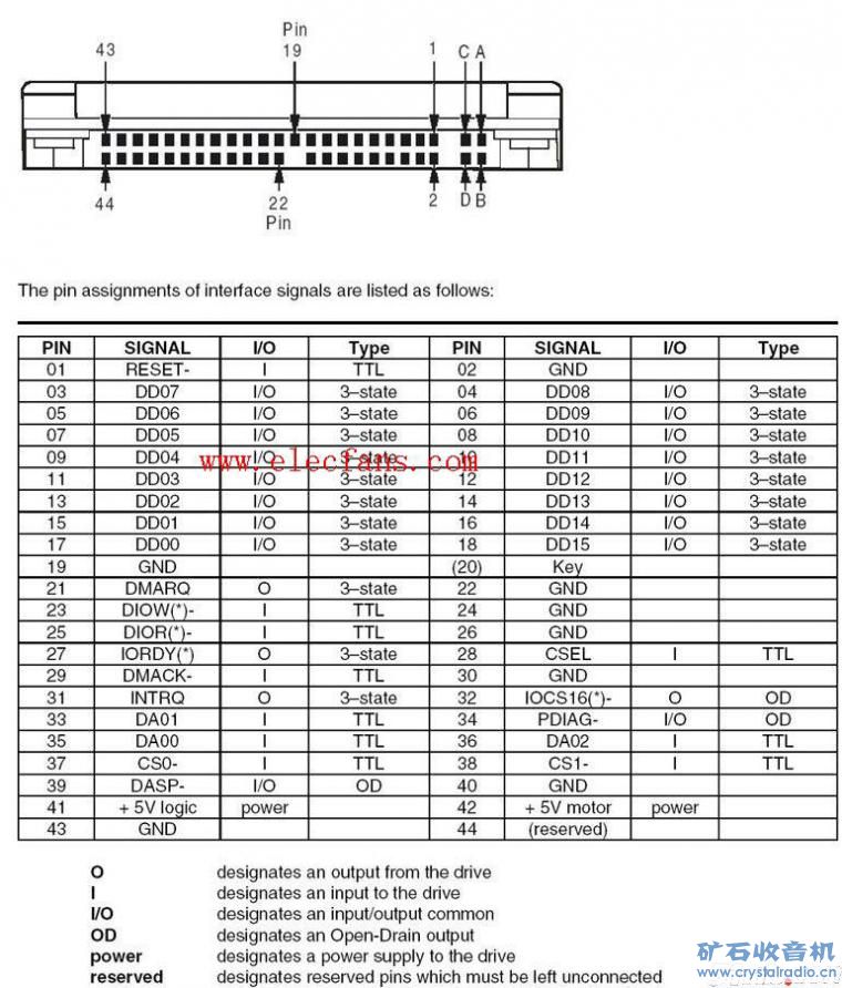

网上找的44针IDE(2.5寸小硬盘)接口定义

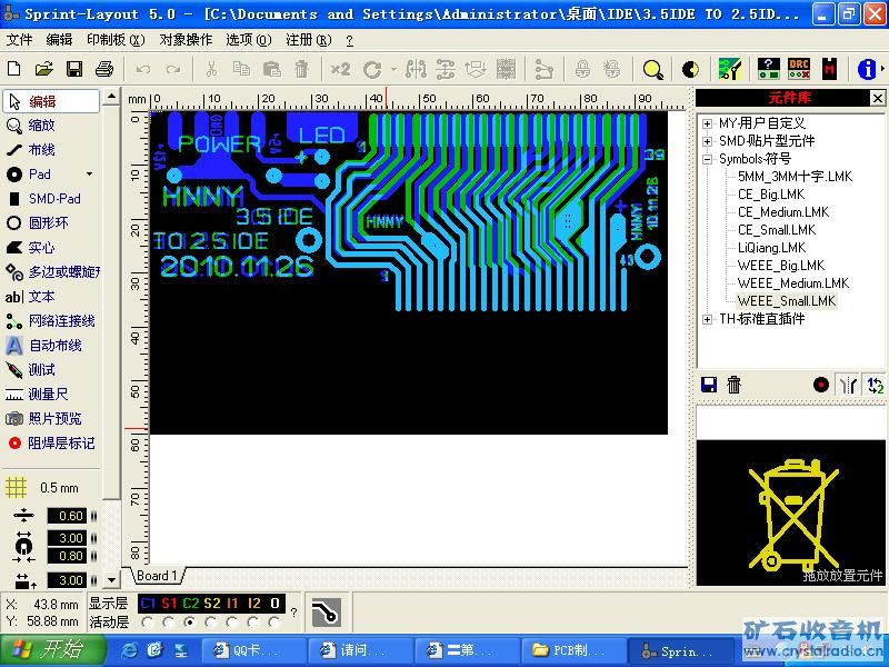

PCB文件,大伙有需要可以看看

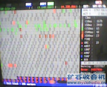

发表于 2010-12-1 16:57:06 | 显示全部楼层

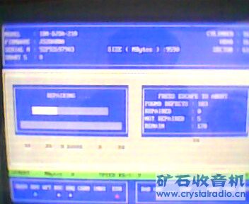

能介绍一下你用的修复软件是什么吗?

原帖由 袋鼠制作 于 2010-12-1 16:57 发表
能介绍一下你用的修复软件是什么吗?
用的是MHDD和THDD两个软件,都是可以写G表的,对较少的坏道修复效果还是可以的。
不过我的硬盘就悲剧了,一共查出来400多坏道,修复了有200多,其他的怎么也修不好了 ,可能是G表写满了吧

上边的硬盘的线路板好像是富士通的硬盘上拆下的。
发表于 2010-12-3 15:35:00 | 显示全部楼层
想问下接口都是从哪里拆的?~

原帖由 xiaoxiao 于 2010-12-3 14:46 发表
老大看走眼了, 这是老昆腾的硬盘板子
原帖由 mymomomg 于 2010-12-3 15:35 发表
想问下接口都是从哪里拆的?~
40针ide接口是拆的老硬盘电路板,44针ide接口是在老本本上拆的 ,当然,都是坏的
