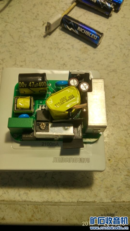

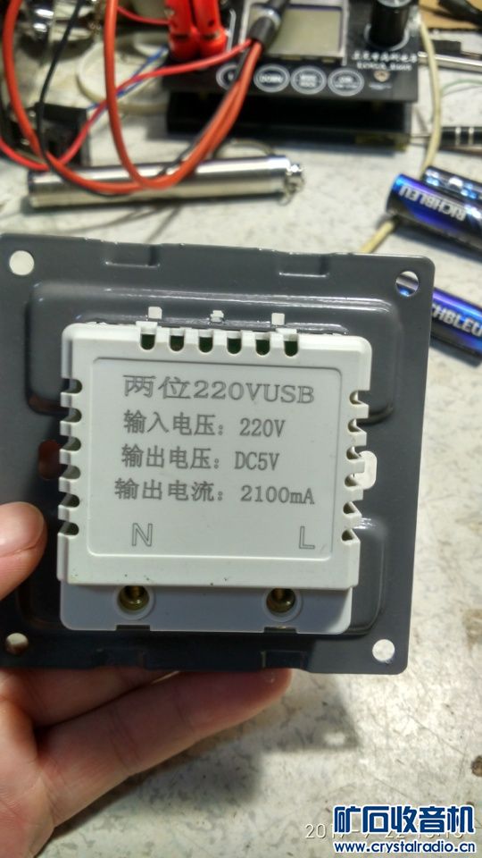

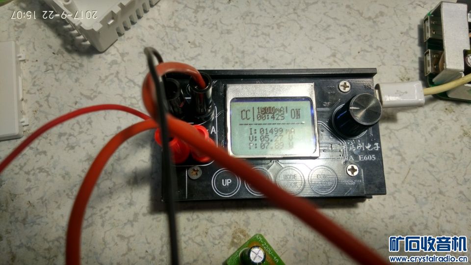

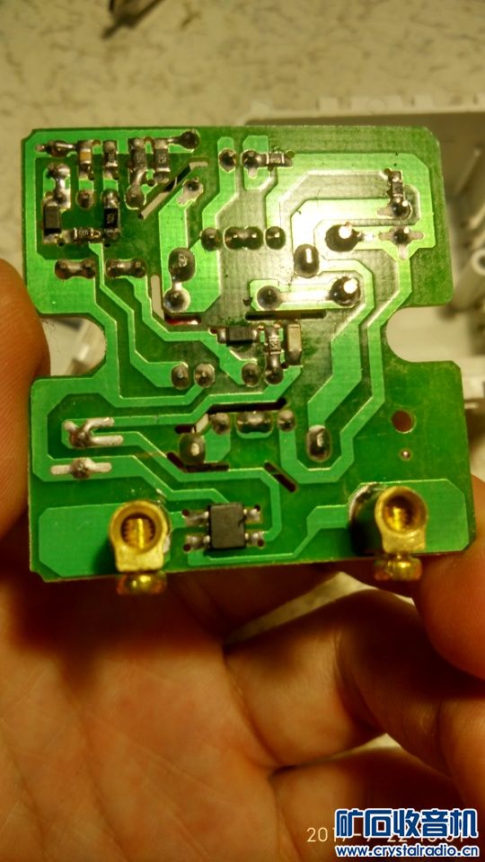

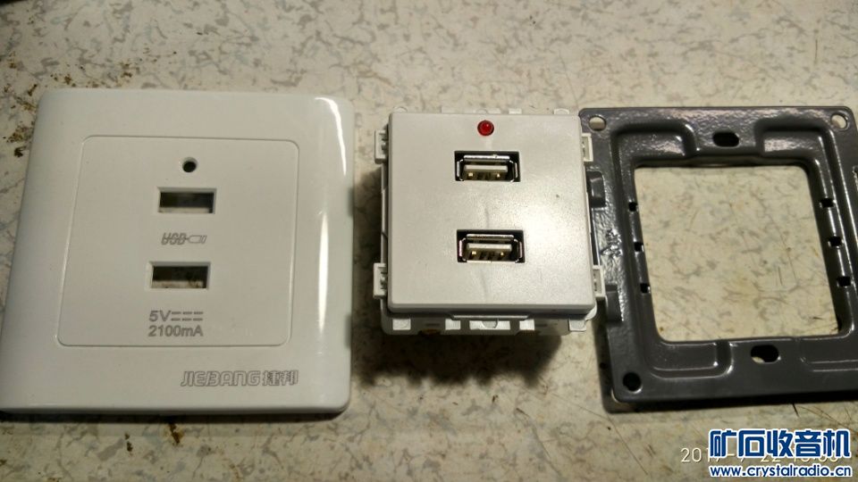

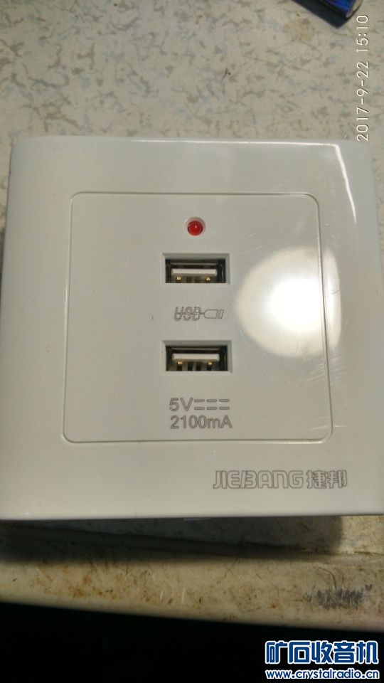

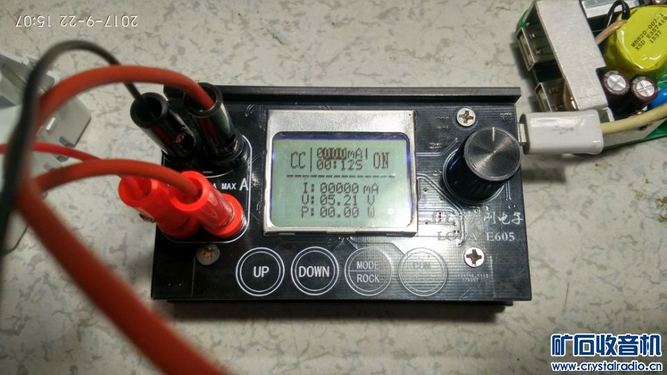

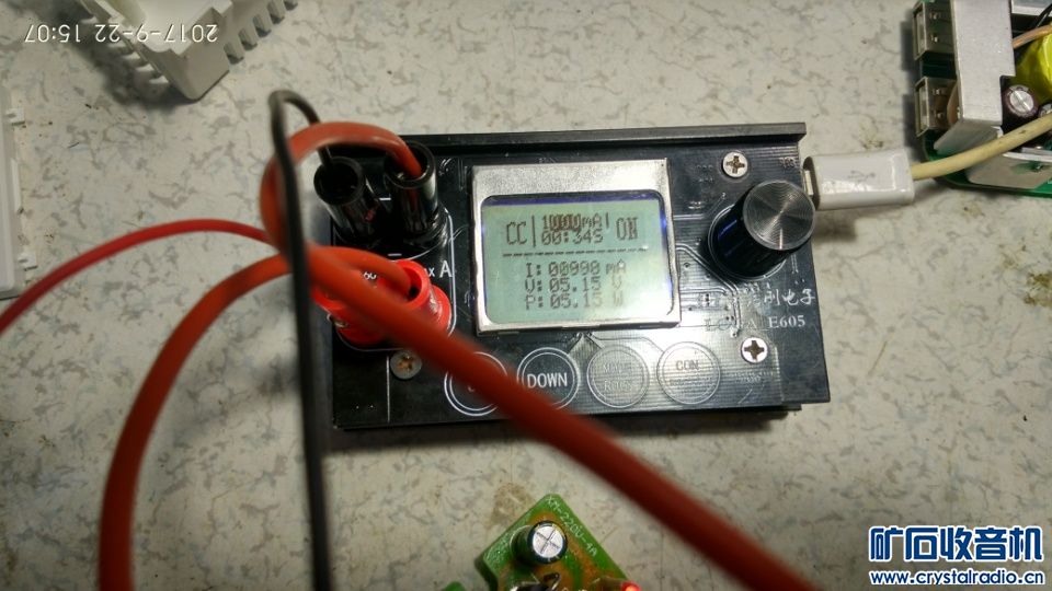

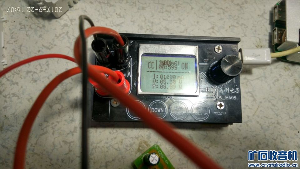

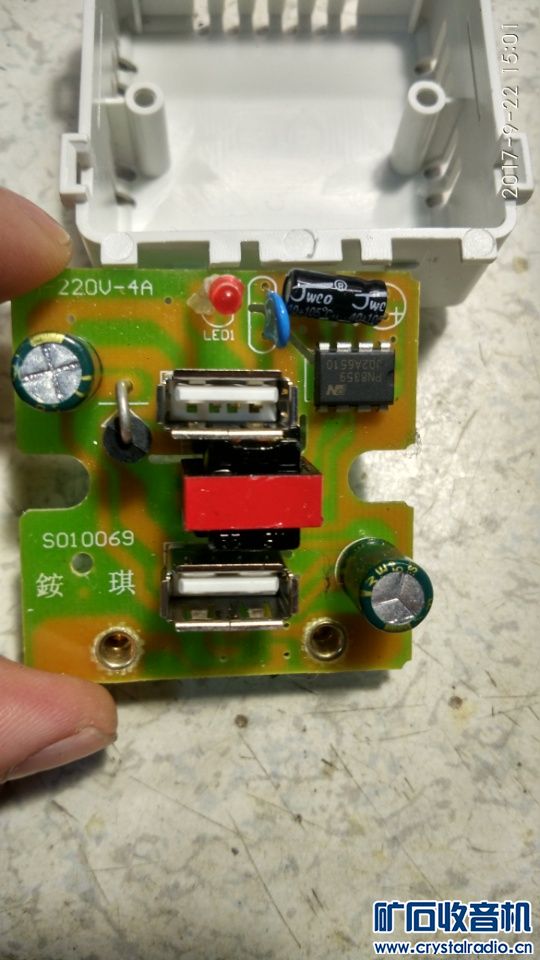

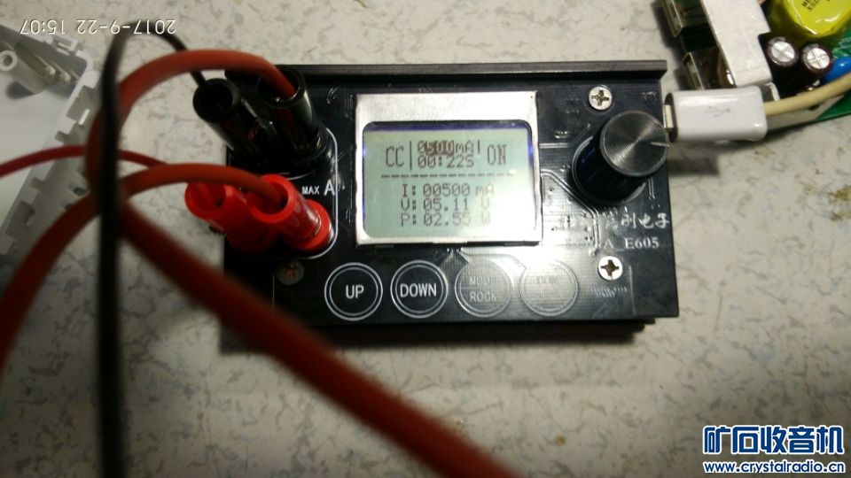

手机发帖,图片顺序反了,从下往上看
空载电压还不错,电流大了后,会有线补。1.7A后会保护

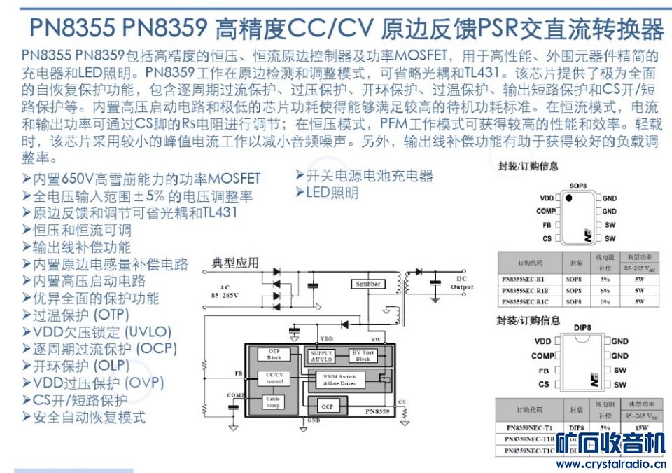

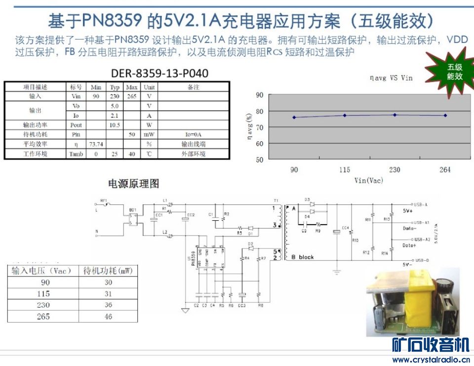

很久以前的东西。才顾上拆,这个东西我一般都是用外壳,内部准备用这个板子
这个板子2.5A无压力。
 楼主| 发表于 2017-9-23 16:33:23 | 显示全部楼层
七月份时买的,这会估计没这个价格了。买来当外壳用,加个开关,换个板子,绝对还是一条好汉

发表于 2017-9-23 20:46:08 | 显示全部楼层
6楼那个是淘宝5块还是多少那个5V头子吧
发表于 2017-9-24 09:06:30 | 显示全部楼层
在数码上看到有测试一款5v3a15瓦充电器裸板、四个一板、双usb、2元一个8元一板有小毛病、性价比不错、和上面6楼的大致一样、

 楼主| 发表于 2017-9-24 14:13:42 | 显示全部楼层
整版买的连锡板子,回来自己检查的,记不清多少钱了,肯定不超过五块的
 楼主| 发表于 2017-9-24 14:14:26 | 显示全部楼层
fuyihao12a 发表于 2017-9-24 09:06
在数码上看到有测试一款5v3a15瓦充电器裸板、四个一板、双usb、2元一个8元一板有小毛病、性价比不错、和上 ...
对对,就是这个。买两板,八个全好
