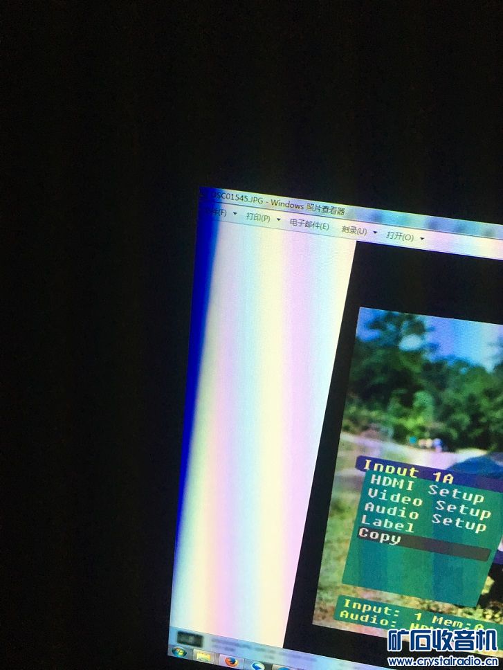

动了图2的不知是否叫光通道的东西,请问有高手知道调吗,是不是要拆铁盖有两个螺丝调整光通?

色轮定位不准了,你动了,所以要调整,我没玩过dnd所以坐等大神指点

色轮是固定在一个架子上,我只是把整个架子卸下来,色轮应该是没有动过的

边缘发青

应该怎么调,需要拆铁盖密封光机,拆了会进灰吗?

自己拆了很难调整好的,

一张白色全图,一个特写好判断,色轮不出出现这问题,色轮和颜色有关。有个四方内镜面的是光通,光通一帮两个调整螺丝动过一定会出现你这情况。光通之后的凸镜和返光镜动过也会出现你这情况。有些光通是不可调的,通过调整光通前反光镜来调节。不帮小机子万元内的都有光通调整螺丝,工程机有修过的10几万的几十万元的是调反光镜多。由于我只修自己公司品牌,你这机子没动过。希望对你有用。

调整光通方向。
发表于 2017-11-21 10:29:27 | 显示全部楼层
与色轮无关,哈哈超级简单,把光通管固定好就不要动了,去调整镜头的最后面和光通管是直角斜面的反光镜,一般是由2颗螺丝固定。
