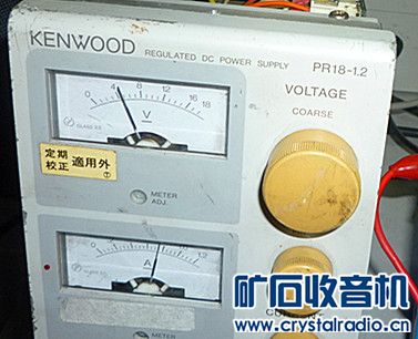

各位老师大家好,坛里收了一个建伍PR18-1.2的电源,现在问题是没有输出电压,那位老师有这个图传一个,,谢谢

谢谢老师关注,已经初步找到问题是辅助电源的焊盘脱落了。正在补焊,下午通电试机后,上传图片

电源已经修好了,现在上传图片。。。图片中红色电线中铜铂断了。导致继电器不吸合,没有电压输出。

电路板太烂了

电路板时间长了,都发霉了,我用刀刮了一下就掉了,,,,
