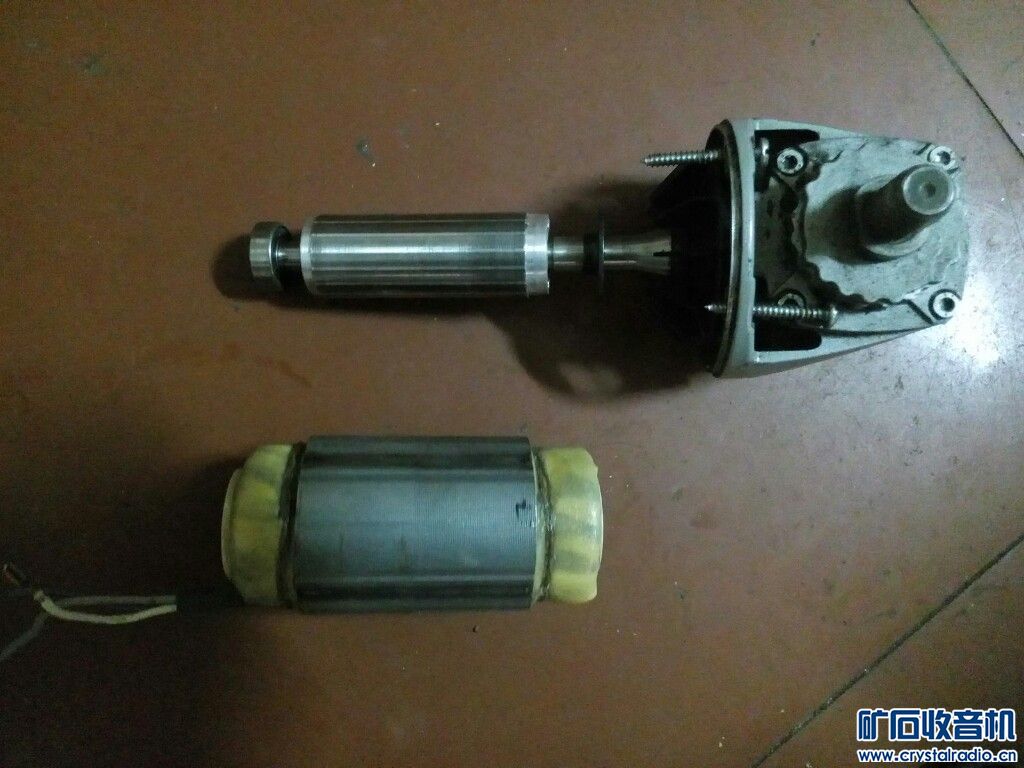

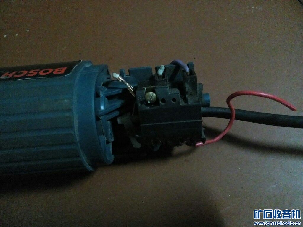

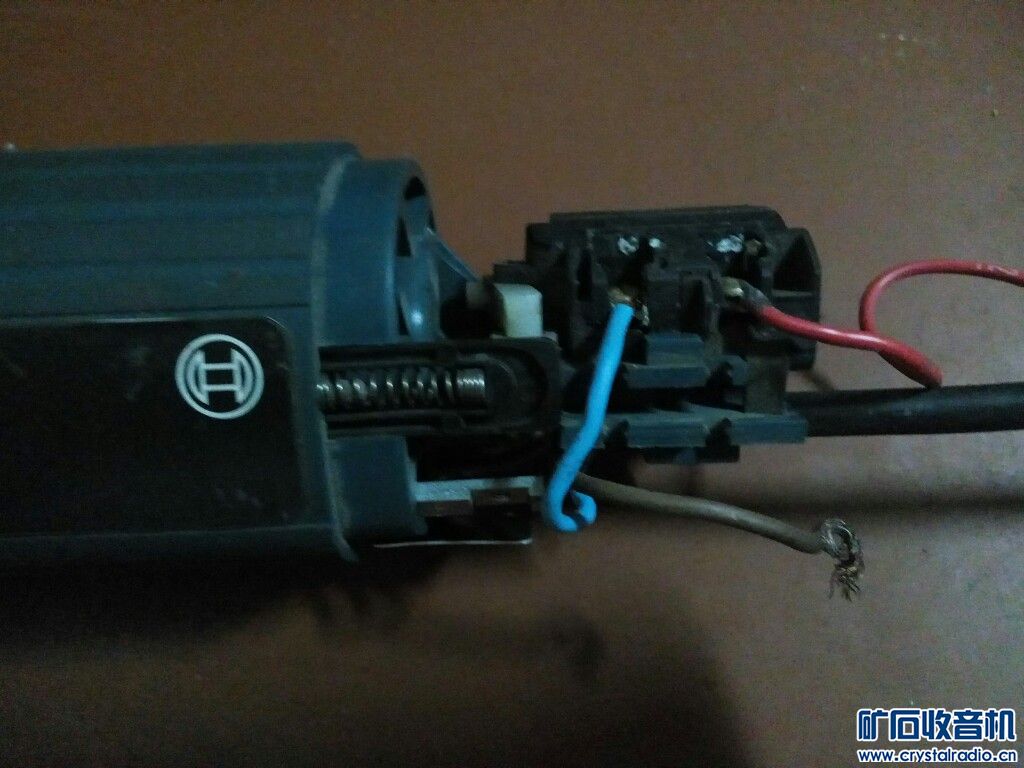

博士磨光机,马达比较少见,但是是2012年生产的,不算古老,现在不知道怎么接线,估计缺个电容,,有没有哪位朋友知道怎么接线,测量过线圈电阻,三个头任意测试二个头都是3.5欧

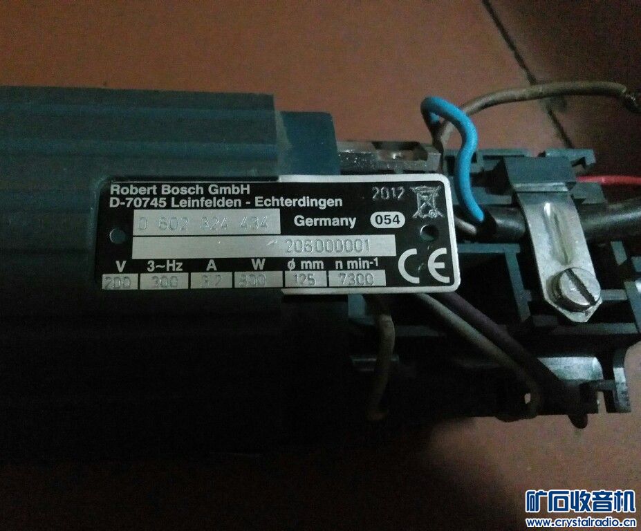

发表于 2017-9-23 20:06:28 | 显示全部楼层
从标牌上看,这个的电压是200V的,3~是指的三相交流电,HZ是300,是电源频率为300HZ,功率是800W,转速是7300转每分,300HZ时,二极的同步转速是18000转,四极的是9000转,六极的是6000转,这样看只会是四极的,转速差还是比较大的。
发表于 2017-9-22 14:18:48 | 显示全部楼层
电容并联在开关上的吧

居然不是串激电机,又出新技术了,这个和一般的鼠笼电机一样的,肯定是你测量的线不对
发表于 2017-9-22 14:48:33 | 显示全部楼层
还真没细看,真不是串激电机,难道三相的?

发表于 2017-9-22 15:22:09 | 显示全部楼层
变频的吧。试试看。

发表于 2017-9-23 00:29:28 | 显示全部楼层
是不是要个启动电容来做起动的

发表于 2017-9-24 09:09:39 | 显示全部楼层
无刷电机,没有200V三相电,可以用变频器驱动
发表于 2017-10-7 14:26:43 | 显示全部楼层
sunstar126 发表于 2017-9-23 20:06
从标牌上看,这个的电压是200V的,3~是指的三相交流电,HZ是300,是电源频率为300HZ,功率是800W,转速是730 ...
说的有道理,支持
这个从转子及描述看,应该是三相电机,电压3~220v,估计得用变频器驱动了
发表于 2017-10-7 14:29:10 | 显示全部楼层
这个需要3~220v电源,我有个单相输入,3~输出的变频器,刚好可以驱动这个
