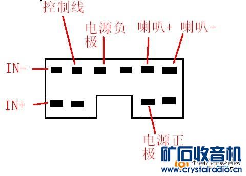

凌志400改装DVD后原车功放的使用办法
     老款丰田凌志400改装DVD后,其低音炮的功放好多人认为不能用。要用其他的功放来代替,还得从新布线。费时、费力。
最近我改装DVD后,对原车的低音炮线路稍作分析。这功放离开原车是能用的。只不过输入的信号要稍作调整。原来在车上是高电平输入,你改成低电平输入后要把信号输入的衰减电阻从50K减为10K(把功放拆开在线路板上找到
带屏蔽的信号输入线,后面的那只电阻)原来是负电压控制电源,现在改成用正电压来控制,并还用原来的插头,只是有些线路要更改用途。改好后,无噪音干扰,功率强劲。其接口定义介绍如下:附图1
功放尾线图
功放尾线图

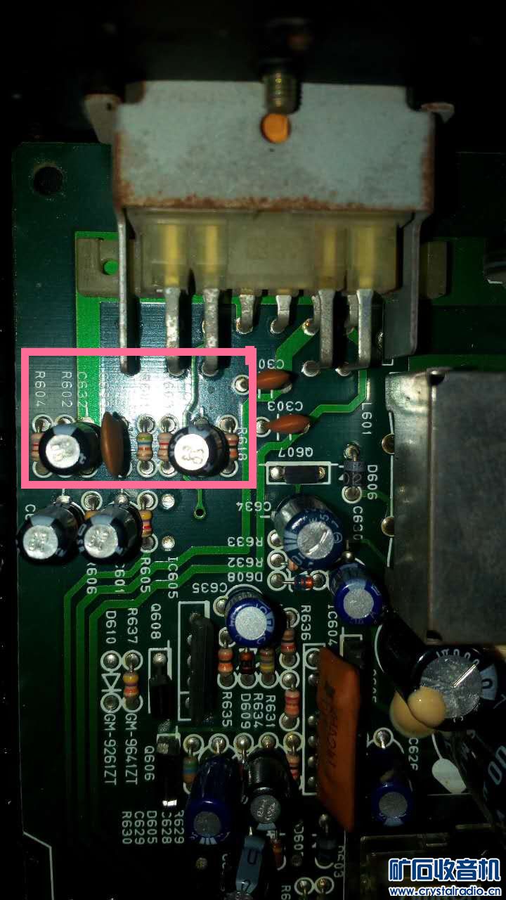

想求助大家负电压控制电源怎么改成正电压控制电源。上面的帖子没有说!
功放电路板
功放电路板

发表于 2017-9-22 19:46:15 | 显示全部楼层
 楼主| 发表于 2017-9-23 15:58:03 | 显示全部楼层
影影 发表于 2017-9-22 19:46
负电压控制电源改成正电压控制电源,这个要看到具体的负电压控制电路才能修改,没有现成的板子分析空口说, ...
哦谢谢大仙指点
