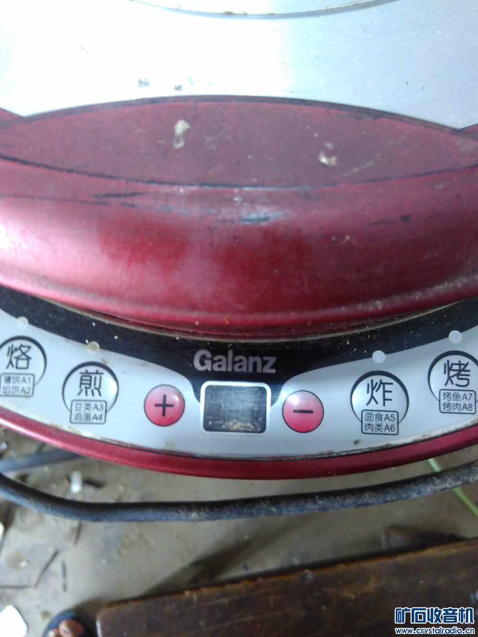

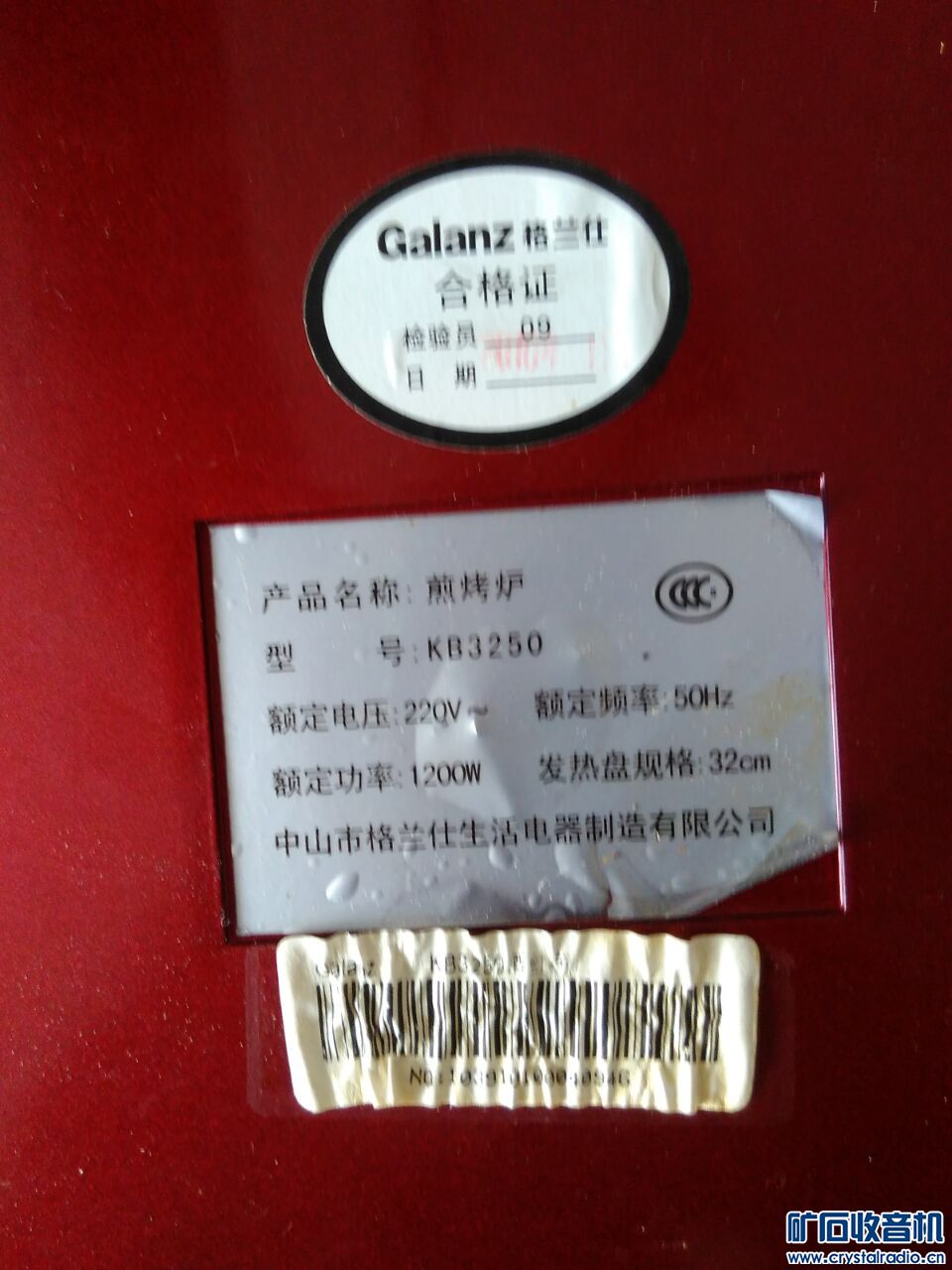

    一格兰仕kb3250电饼铛上面不加热,查到开关损坏。更换好开关后插上电继电器就工作并且显示“E1”所有按键无效。首先映入脑海的就是有故障,拆开线路板发现就三根线,一零一火一继电器输出,没有温度传感器。心想故障就在板子上了,电源,电阻,led,数码管,按键都查了一遍。无果。维修陷入困境。后网查得知是开机有三分钟是预热阶段。抱着试试看的灯了一会,果然时间到了机子发出一曲美妙的音乐后,不再显示E1,按键也能操作了。这设计,真坑!
