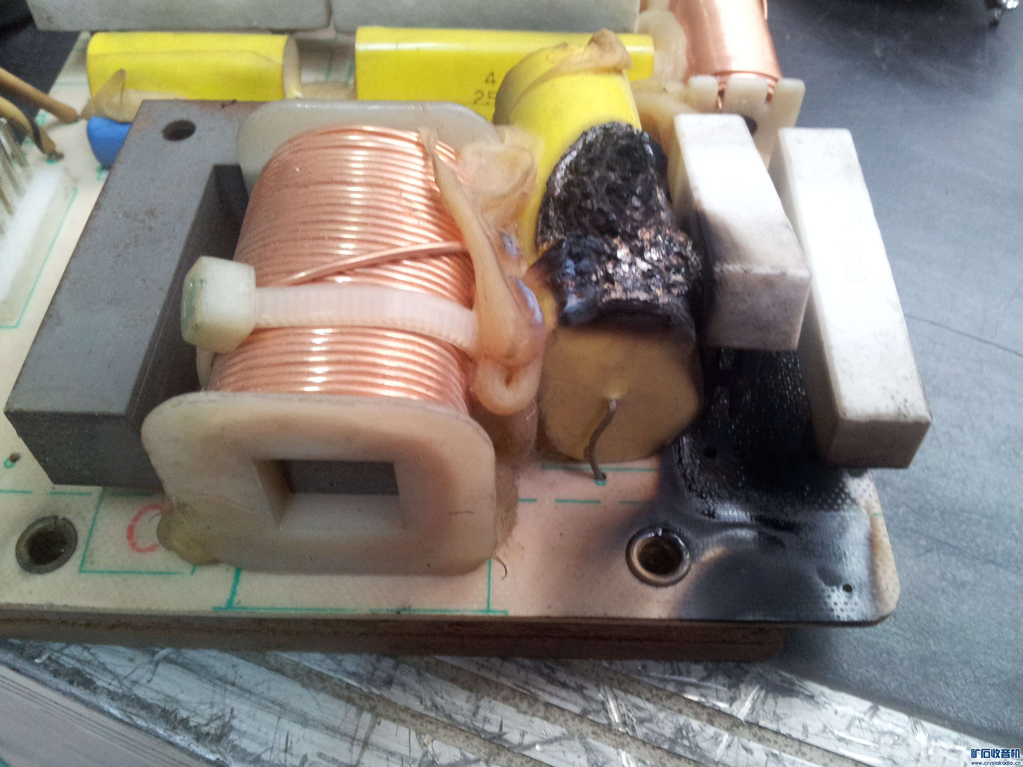

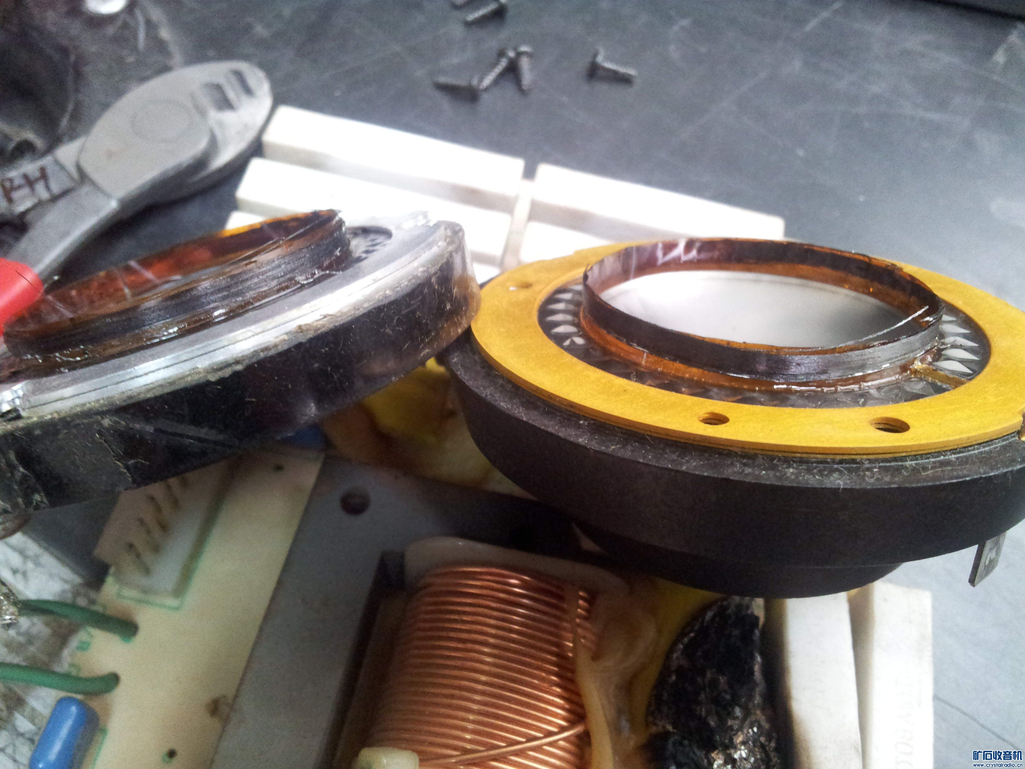

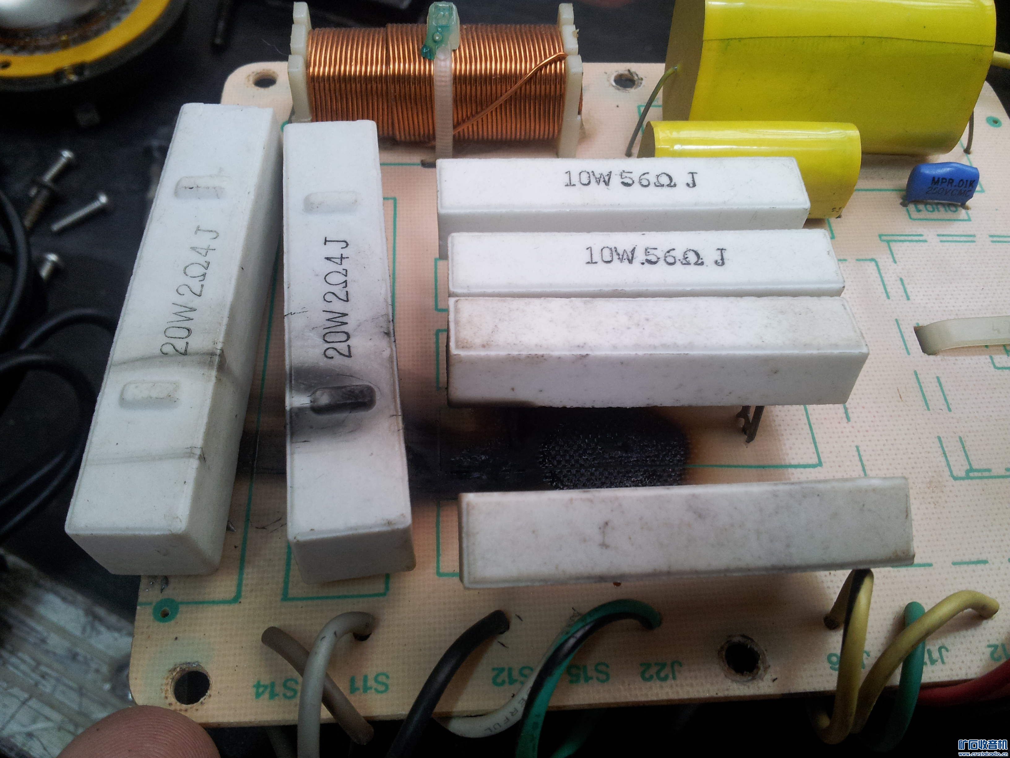

JBL SR4722A 音箱 烧成这样 怎么回事呢 功放无问题

扬声器和分频器之间会不会产生了自激现象?如果真的自激,功放电路会烧毁,但你的功放电路却正常。看到分频器和扬声器音圈竟然烧成这样,难以理解。看那个样子就像遭遇了高压,内部产生火苗,才能烧得如此“惨烈”。再就是接触不良,接触不良也不至于烧成这样啊。

是啊 功放使用正常 接触也没问题 烧了1对音箱
 楼主| 发表于 2017-9-21 18:18:17 | 显示全部楼层
低音没有问题,高音线圈都烧成灰了

哦?低音没问题啊,应该是高频自激。我看还是把分频器换掉或者清理烧焦的部分,换掉烧毁的零件,电路也不难,搭棚焊接也是可以的嘛,焊接要可靠,但那些电阻、电容器尽量和原参数相同,高音喇叭的音圈应该不难买到,安装音圈不要有擦边就好。试验的时候,先小音量调试,长时间放音,逐渐加大音量,手摸电阻、电容器的温度,如果没啥温升,再继续加大音量,音量达到最大的2/3甚至4/5,只要电容、电阻的温升,我们的手能承受的住,就基本上没问题了。6楼好像分析得也有些道理耶,难不成是分频器造成的如此惨烈?

恩 坏掉的零件已还全新的了 现在使用正常

估计是音箱上的哪个元件先坏了,然后高音就连带了。
哪个烧了的电容,最可疑。

高频自激导致的,不是一下子就能出现这迹象
发表于 2017-9-22 09:20:15 | 显示全部楼层
高频自激
