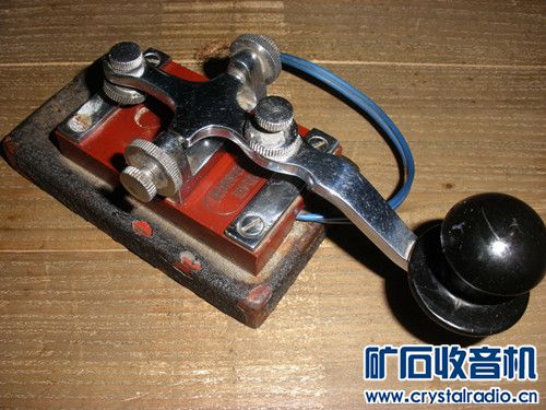

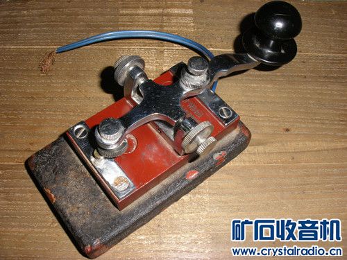

装反了....还差一个小塔簧

看的很对.确实反装了.并缺健弹簧(应在有圆印处)

键体前后上反了,与底座可能不是同型号的.
与底座是原配套的,今天刚看到的时候太脏了。卖家看我因为脏犹豫当我面把件都拆下来。
每个件局部都给擦干净后交给我的。

嗯,键簧的确缺失了。

上面标注的是:天津 渤海及中华人民共和国制造字样
