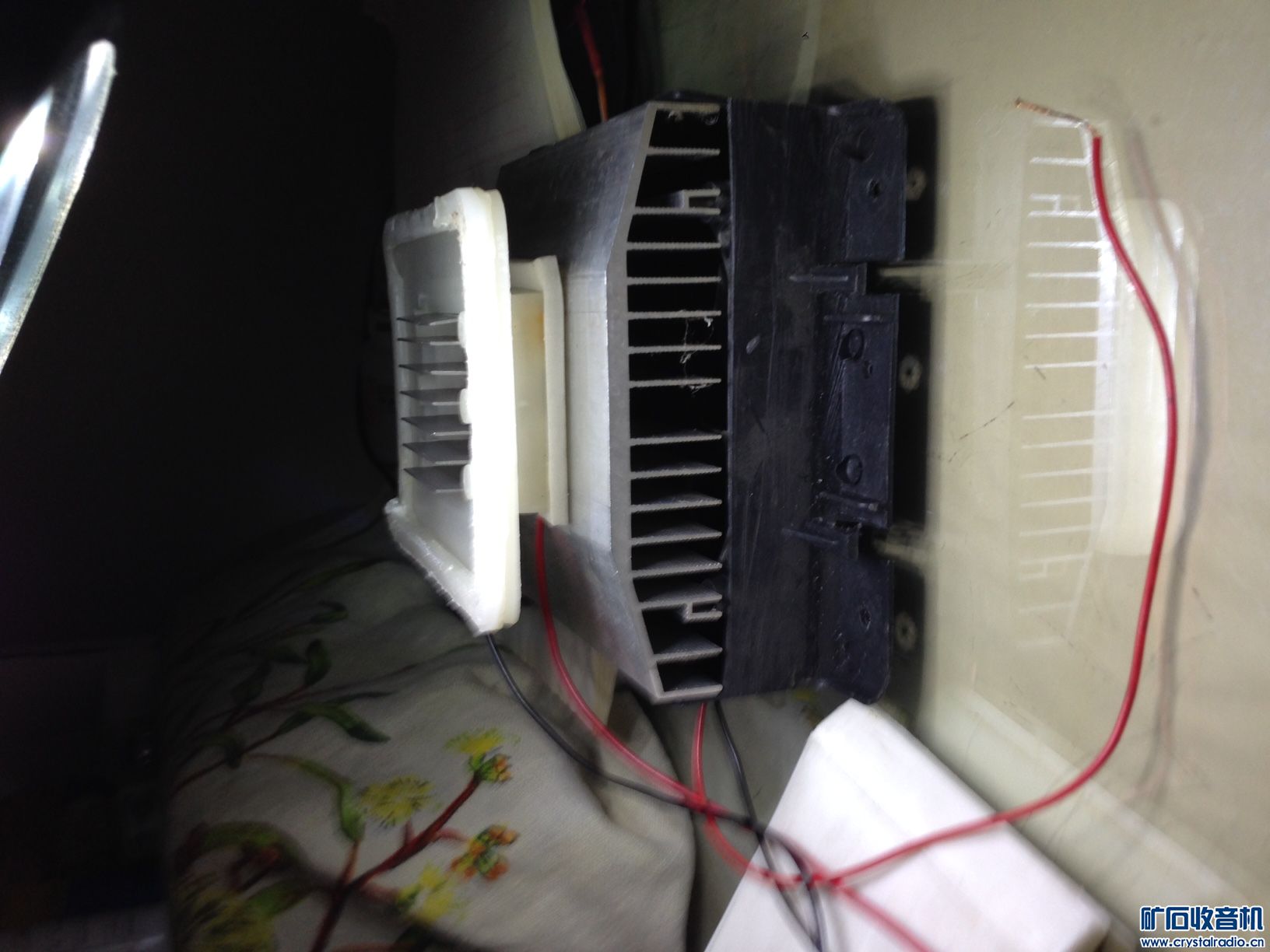

有个饮水机冷水箱,制冷片和电源都是好的,想拆下来玩。
不过制冷片和这个大盒子水箱固定得很紧,又没有螺丝,请教怎么才能把制冷片拆下来啊?

发表于 2017-9-21 17:30:10 | 显示全部楼层
请看附图,这是一台安吉尔饮水机上拆下来的,我是沿水盒的接缝切开的。制冷片是用密封胶粘上去的。仅供参考。
 楼主| 发表于 2017-9-21 18:25:55 | 显示全部楼层
那个铝散热片是在水箱里面的?
发表于 2017-9-21 18:50:31 | 显示全部楼层
那散热器里有两个螺丝

发表于 2017-9-21 21:21:53 | 显示全部楼层
看见螺丝就扭,没有螺丝了,随便怎样都可以拿下来了。
导热硅脂粘在散热片上比较紧。
这东西没什么用处,制冷效率太低,发热损耗太多。玩玩可以。

发表于 2017-9-22 14:31:17 | 显示全部楼层
duanyz 发表于 2017-9-21 18:25
那个铝散热片是在水箱里面的?
请看图,箭头所指为热的流向。如果把致冷片的正负极颠倒,制冷就变为制热。
