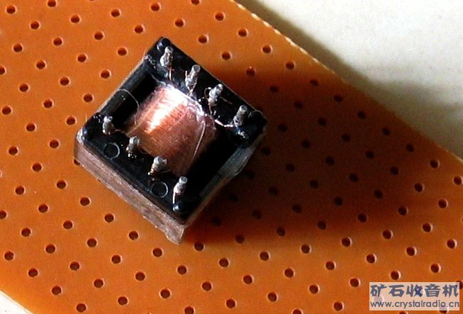

一种小型的OC镜面磁芯,线架可绕线部分线框轴粗5毫米、宽5毫米、深2毫米,100匝测试电感68毫亨。

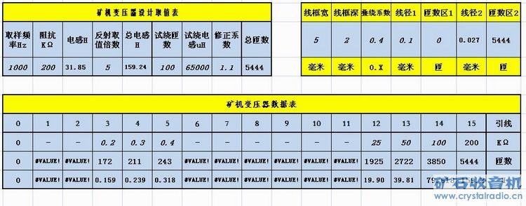

据此设计一个200K的阻抗变压器。
0.025线,200K应该绕5444匝。线细,太专注,绕了5850匝 ,230K。
实际测量线阻,25K阻抗--0.52K、50K阻抗--1.16K、100K阻抗--1.72K、230K阻抗--2.81K,仍然超过T725的指标。
只是玩玩,矿机阻抗变压器还能做多小?

 楼主| 发表于 2010-11-29 00:09:04 | 显示全部楼层
楼上两位心细,我是随便拿了一枚硬币做比照

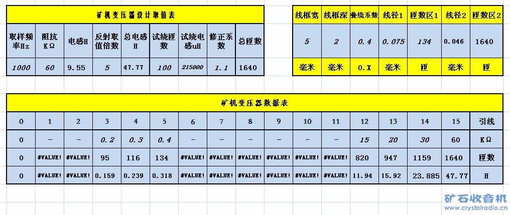

接在我的有电感提升电路的大环机上,50K挡最响。我是专为SC2-300配的低阻端,0.2、0.3、0.4是为了匹配不同的300耳机的差值。
这个小磁芯绕40-60K的最好,线径可以粗些,效率可以提高不少。
一般40K的阻抗变压器,高阻线阻控制在700欧以内最好,这个小变压器低阻用0.07的线就行了。
计算表显示60K高阻可用标称0.04的漆包线,40K可以用0.05的漆包线。
采取自耦变压器方式,效率最高。
绕的时候,手法很重要,不要大跨度的走线,尽量让线顺序自排,到移动的一端后再稍微向需顺绕方向移动。这样可以多绕线,一般手工密绕大约是理论值的40%,手法掌握的好,可以绕到50%左右,绕小变压器更要精打细算。

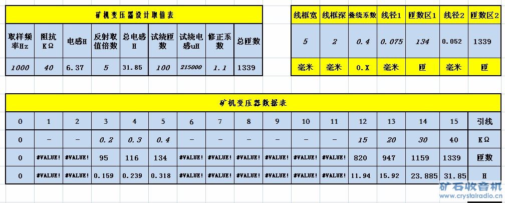

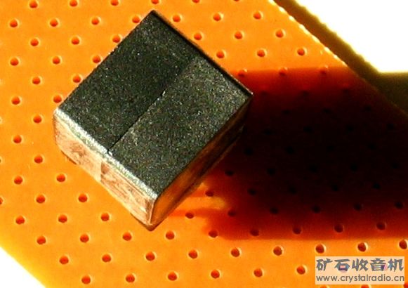

又绕一个,40K,配8欧、64欧小耳机,微型矿机输出牛,个小,声音不小
40K(0--0.008--0.064--0.3--10--20--30--40K),0~0.064欧(0.075)、300欧~40K(0.045)。
总线阻700欧。
