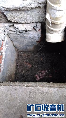

发表于 2017-9-26 18:15:56 | 显示全部楼层
把天线和地线改进一下,有好天线,就会有声音,特别是在本地中波信号比较弱的地方,这一点很重要。

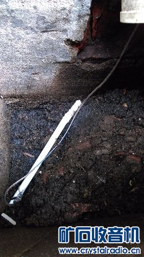

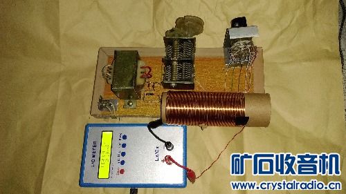

 楼主| 发表于 2017-10-7 16:04:43 来自手机 | 显示全部楼层
搞了好几天,买了2AP9J,配上2200欧耳机,重绕了调谐线圈,匹配了220V/24V电源变压器,特别是用20m花线把天线挂到七楼顶,把地线埋在了下水道池中,现在已搜到3~4个台,不混台,能调台,白天与晚上都一样的情况,只有"蚊子"的音量!无电源收音机看似简单,其实太难了!一管收音机、三管、六管和七管晶体管收音机以前都装玩过,体验感觉没有比矿石机难!装此矿石机,是源于8岁那年(当时村里还没电灯),某日看到一家老屋顶上立着一根竹竿,上面还有个类似蜘蛛网模样的铁丝网,很是好奇,什么怪物!经打后听才知道,那叫矿石收音机用的天线,这个家中有一人在镇上念初中,整个村子里有条件就3人,能上镇里念书,但始终未见到神奇的矿石收音机,如今亲自动手组装了,也只是圆了五十多年前的一个梦!装了但仍无法使用它,水平太差,问题不知出在哪里?如何提高矿石机的音量和灵敏度?无从下手,敬请矿坛老师多多指导!
 楼主| 发表于 2017-10-7 16:09:22 来自手机 | 显示全部楼层
自拍的这些照片,不是很清楚,不知能否看清楚
发表于 2017-10-8 12:30:08 | 显示全部楼层
一定要用2AP9,2AP9是高频率的,能接收微弱信号

发表于 2017-10-8 16:34:54 | 显示全部楼层
如果用的是2000欧耳机,那就得把变压器甩掉了!
 楼主| 发表于 2017-10-8 19:33:03 来自手机 | 显示全部楼层
有变压器音量大一点,去掉听不清讲话
发表于 2017-10-8 19:44:34 | 显示全部楼层
llllllxing 发表于 2017-9-20 18:00
主要有几点要改进,一个是检波二极管还是要用2AP9好,不能乱用,我发了个基本电路,你的耳机阻抗过低,要配 ...
老师,阻抗变压器主意不错!但不知效果如何?
发表于 2017-10-8 19:46:50 | 显示全部楼层
效果好不好,谁用谁知道。一用就好
