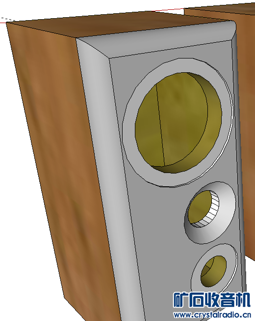

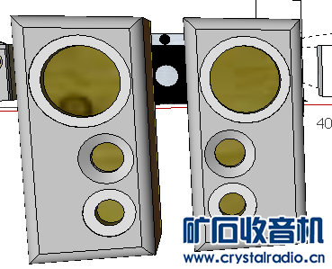

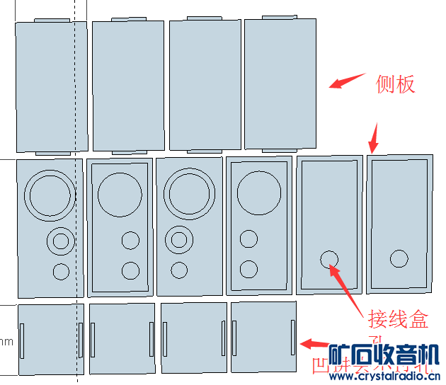

对于这种要求,也只能发图不语。这加工这玩意板比喇叭还贵。 QQ图片20170923144617.png QQ图片20170923144810.png QQ图片20170923144634.png
