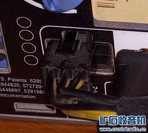

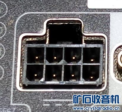

本坛买的戴尔小主机,电源接口是8p的,插ATX电源显卡6p插头能启动使用,但关机电源不断电,还剩两脚一脚接地,另一脚不知怎么接。

经测量5678负极,234正极,接12v可用,第一脚不知接啥。
