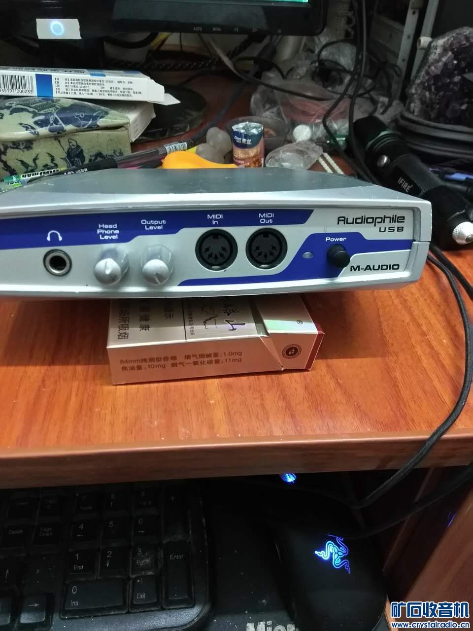

论坛上收的一个声卡。见它牌子出名,想听听它的音质。
但觉得真的一般。
拆开后,看到有一运放座,应该是可以更换运放玩的。手头有两个运放(也不知道是否是正品),一个5332,一个OPA2604.但一更换,马上电脑就不认。
换回原来的运放后,恢复正常。
这个声卡,能玩什么运放呢?
谢谢大家!

是运放吗?我怎么看像是存储器呢!

这明显是存储芯片

回复楼上两位兄弟:有座,可以更换。应该不是存储芯片吧?

是有白色,手写KA,这个哦。

边上没电容不是运放

左下so8封装的才是运放,这个一般是spi接口的flash。还有左上那一刻。
