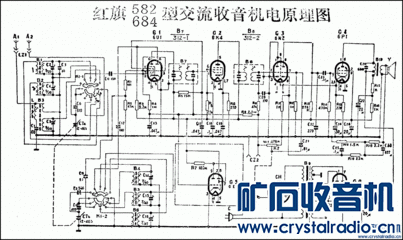

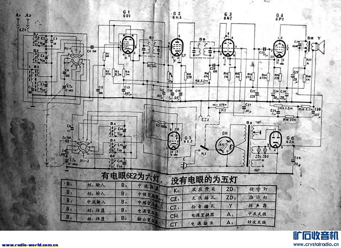

刚收了一台红旗582,为人民服的,哪位兄弟有图纸,求一张,谢谢!
发表于 2017-9-19 12:56:15 | 显示全部楼层 |阅读模式
发表于 2017-9-19 13:05:23 | 显示全部楼层
这要啥图普通5灯6灯机都行可能有磁性天线
发表于 2017-9-19 13:24:28 | 显示全部楼层
看看吧。
 楼主| 发表于 2017-9-19 18:42:39 来自手机 | 显示全部楼层
谢谢,可以慢慢修啦!

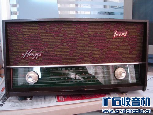

 楼主| 发表于 2017-10-8 23:40:49 来自手机 | 显示全部楼层
今晚开始水洗机芯。
 楼主| 发表于 2017-10-8 23:43:21 来自手机 | 显示全部楼层
机芯下面的四颗螺丝基本都锈死了,费了九牛二虎之力才拆下来
发表于 2017-10-9 09:08:01 | 显示全部楼层
貌似度盘还算完整,值得庆幸。等待后续结果。
 楼主| 发表于 2017-10-9 09:45:05 来自手机 | 显示全部楼层
度盘掉漆严重,还得细心修复。
