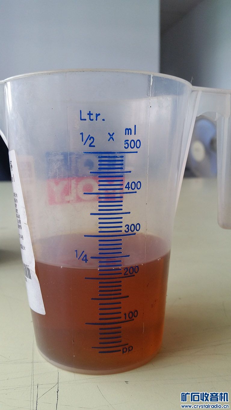

  由于机油上次加完没有拧好盖子,打翻了,现在就只剩下约220ML的机油量了。
   这个机油闻上去没有什么刺激气味,只有很淡淡的油味。

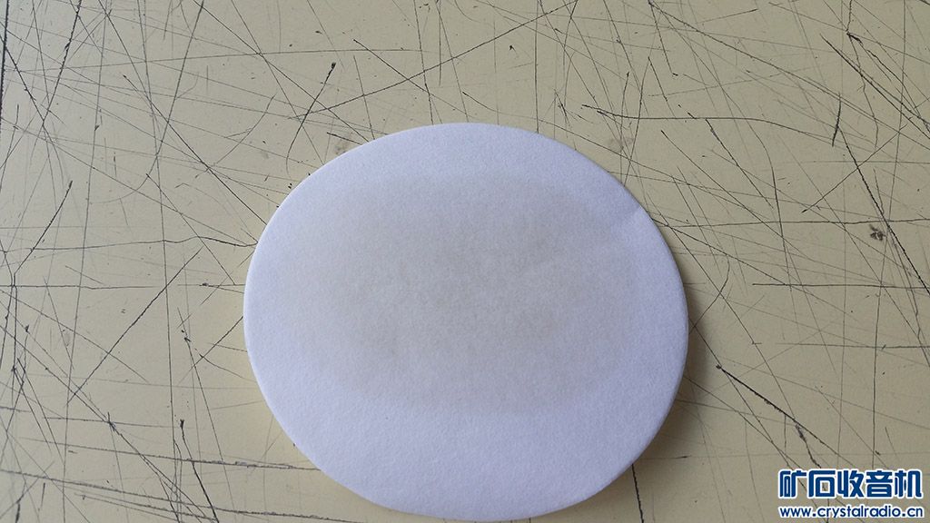

  顺便倒两滴新油到机油试纸上,留个备份做参考。

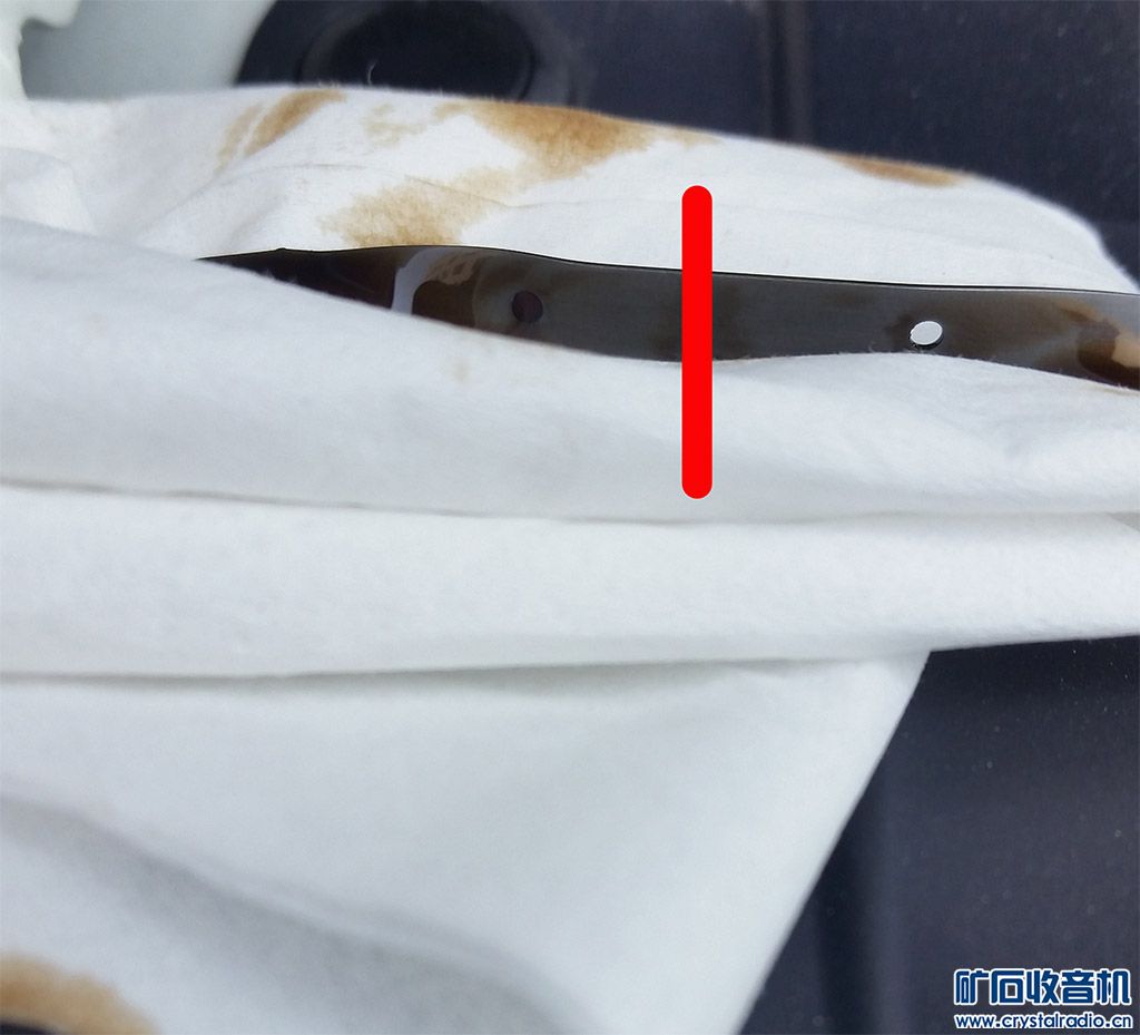

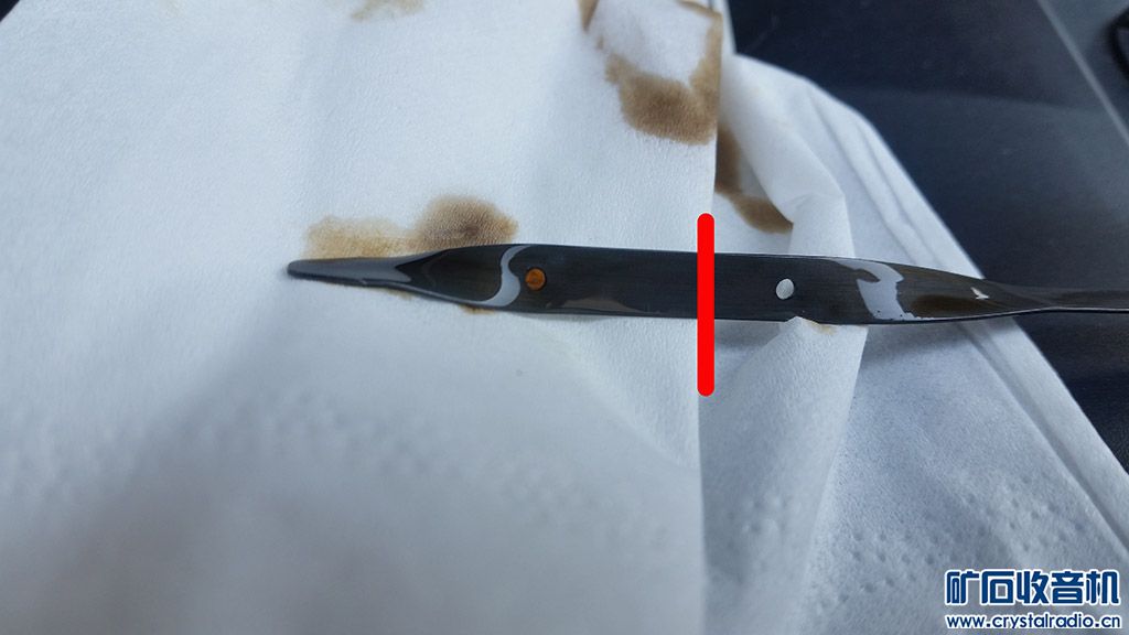

   先测量机油剩余量。采用的都是同一方法,正常驾驶到正常水温后,停车,熄车15分钟后拔出机油尺,擦干净后再次插到底,等大概三四秒后抽出,机油油位如下图,在红线的位置。这个就是跑了1W公里的机油消耗量,从机油尺上孔到红处左端处,大约就是上孔与下孔的中间向偏向下一点。
   这时把量杯里220ML的机油倒进发动机,同样开上一圈,熄车15分钟后,再按上面的方法测量一下机油量,机油液面如下图。离上孔还有一点距离。估算了一下,若要同样加到上孔点,估计还要再加机油250ML左右。这时得出大概的结论,这款发动机使用这款机油,在70%的市区路况,稍偏激烈的驾驶风格,1W公里的机油消耗量大约是420--480ML左右。

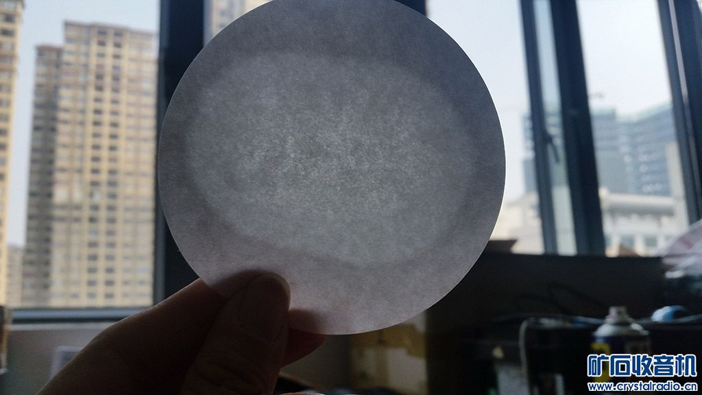

    接着看看测试的油样,中速试纸,经过24小后油样,先上新油的样本。

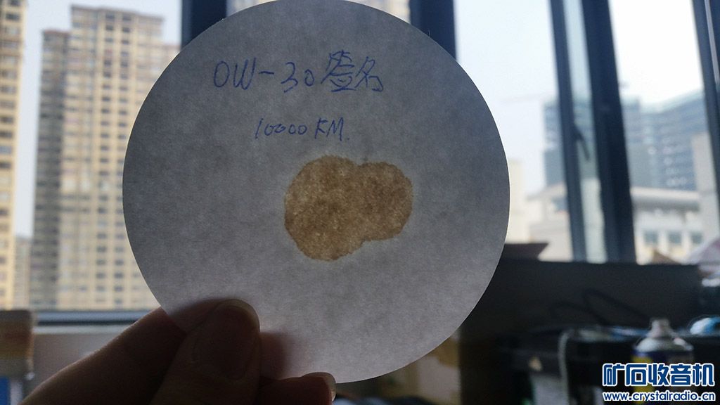

    然后就是跑了1W公里的机油油样。
