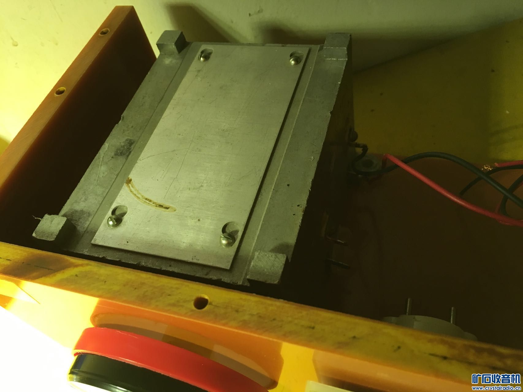

基本的架子做好了。
空气电容360pf;
滑动的,谐振L2线圈260微亨;
我不知道天线用的L1线圈绕多少圈合适。

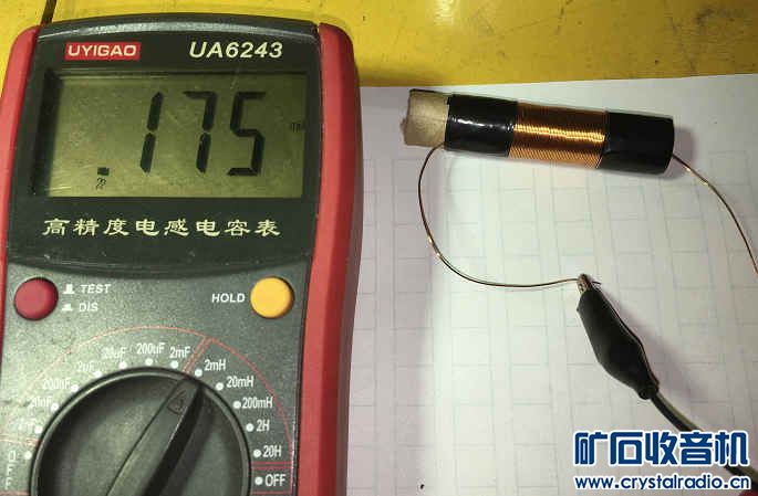

饶了个磁棒的线圈,黄铜的175微亨。
前辈请指教。
 楼主| 发表于 2017-9-18 10:07:12 | 显示全部楼层
有的资料写20圈,有的写40圈。主要没写电感多少。所有我也搞不懂。前辈大哥请指教啊。

这个也弄不成啊,因为这个是已知电感求绕多少圈。
我现在根本不知道弄多大电感的线圈合适啊。也不知道理论依据。

绕8T便可以了
发表于 2017-9-18 16:37:49 | 显示全部楼层
我一般采用的方法是L1绕L2线圈的2/3圈数,多抽头,根据实际情况调整到不同的抽头处。也不知道对不对,一起看下面的高手解答。
发表于 2017-9-18 17:58:14 | 显示全部楼层
双回路矿石机的制作:L1匝数多少,决定是要灵敏度还是要提到选择性,
L2与空气可变电容器的配合,决定接收频率的范围。我做矿石机的经验是这样的。
发表于 2017-9-18 18:31:35 | 显示全部楼层
天线匝数一般取   调谐线圈匝数的六分之一,三分之一,二分之一等,看灵敏度和选择性的需要综合考虑
