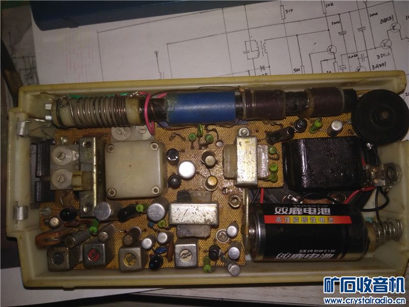

记得很小的时候家里唯一的电器除了电灯泡就是珠江8T2这台小收音机了,但是老爸也是买的别人手头的。据说是别人因为买了它本想回家高兴一下,结果家里当月没有买米的钱了,翻天覆地一番后决定出手。当时别说在安县,绵阳也是一机难求,花了30几大元老爸把他原价买回来,当然后来全家也喝了几个月的稀饭。后来这台机子被我大卸了八块,如今是剩下了一对输入和输出变压器。后来在网上看见了,和别人抢,还是看在我想把这个记忆买回来给老爸才让的。
图中这台机子是手头的,上部还有一个折叠拉杆天线遗失了。和原来那部所不同的是,这部短波使用磁棒和拉杆天线配合,原来那部没有短波磁棒。

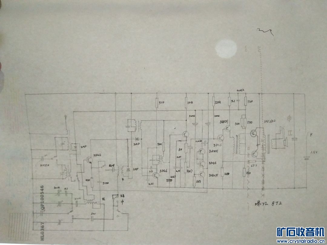

下面说说电路的特殊地方。
1、变频部分,和一般的两波段机器不同,短波震荡反馈是从变频管基极输入的(这里画错了),但同时本振信号又从发射极输入,这个真搞不懂设计人员的想法,天线线圈在震荡回路中就有向外辐射本振信号的弊端。不过短波有微调使用起来很方便,同时在短波又将中波本振线圈短路,有效避免了吸收造成短波频段的死点。在短波天线次级还并联了二极管,可有效防止在使用拉杆天线时过强的雷电波击穿变频管。
2、检波和AGC,使用了三极管检波,集电极输出AGC、发射极输出音频。提高了检波效率和AGC可控范围。除此之外还有二次AGC回路。
3、低放和功放,使用了硅锗管NPN-PNP复合管电路,十分适合电池低压时保持较大动态范围放大。负反馈取自功放管集电极,不仅兼顾了音频负反馈,同时在电池电压下降时自动微调推动级电流。图中功放级输出画错了一点见谅。
4、电源电路,本机也使用了电子滤波器和稳压回路,不过只对变频级起作用,这样可以进一步减小电池内阻加大时对变频级的影响。
总的来说,整机性能相当不错,灵明度高声音洪亮,用电省、电池低到0.8V都可以叫,和神机山花153有的一拼,而且还有短波微调,使用甚是方便。机子的出厂是在文革后期,可能是为了节约吧,两部机子所有的二极管全部是废三极管利用的。

低放的前级推动和激励比较特殊,在那个年代,这部分电路比标准电路多费了三只晶体管,难怪当时这么贵。

确实,这个电路图比较另类,看不懂,振荡能量从何注入?

中波和一般电路别无二致,短波是从变频管基极反馈的

你说的那三个管子最下面的是电子滤波器,上面两个是0β的废管接成的二极管
