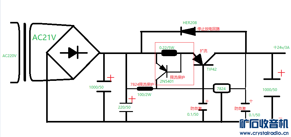

发表于 2017-9-17 23:01:56 | 显示全部楼层 |阅读模式
白菜白光。之前用的开关电源,非常不爽 经常搞坏管子 。现在绕制了变压器 80w 环形变压器(打印机拆机)次级21v。
用度娘谷歌了一个电路,大神来看看合不合理,那里需不需要改改。

控制板是必须的,如果没有控制板,烙铁头烧死报废,贴主的意思是在有控制板的前提下再加24V稳压。
发表于 2017-9-18 00:00:49 | 显示全部楼层
T12用直流电,最大不超过28伏即可,不必稳压吧

压差有点小,稳压性能差点,不过无所谓,本来对电压稳定度就不高。
其实根本不需要稳压,即使市电涨到240V,空载时最高电压也就32V左右,距离控制板上稳压IC的极限还有几伏,没问题。
变压器次级绕成19-20V更好,不需稳压,完全可以放心用。
发表于 2017-9-18 08:39:02 | 显示全部楼层
如果没温控电路,加个手动调 压,控制温度更为适用。
发表于 2017-9-18 08:46:12 | 显示全部楼层
楼主最好还是在变压器上下点功夫,比如初级多设几个抽头,220V,230V,240V,次级可以设18V,20V,22V,另外T12的控制板输出管可以换耐压高点的,也可以用NMOS管,这个好找

楼主的电路可能没有电流输出。

 楼主| 发表于 2017-9-18 11:27:14 | 显示全部楼层
控制板 是有的 但是这个控制板是16-24v的

不用稳压吧,反正自己绕的变压器输出电压再低些就好。
发表于 2017-9-18 23:22:17 | 显示全部楼层
逍遥客 发表于 2017-9-18 00:48
AC21V到DC已经29V了,还没有考虑220V电压升高的因素,还是用18的变压器吧,有30W就够~~~
用18瓦的变压器,不能充分发挥T12的性能。
