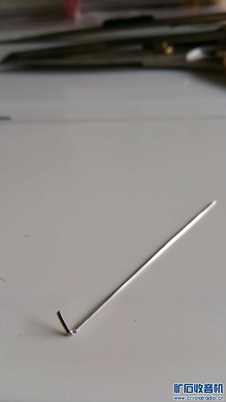

原来的MF47表针断了,在TB马云家也没有找到合适的替换,于是用易拉罐DIY一个,感觉还行 。就是平衡配重略一些约增加一粒米大小的焊锡的质量、、、刚性与弹性都不差(2层,一层不够硬而且一面有易拉罐的颜色,不是银色效果不理想后期处理也比较麻烦)。如图:

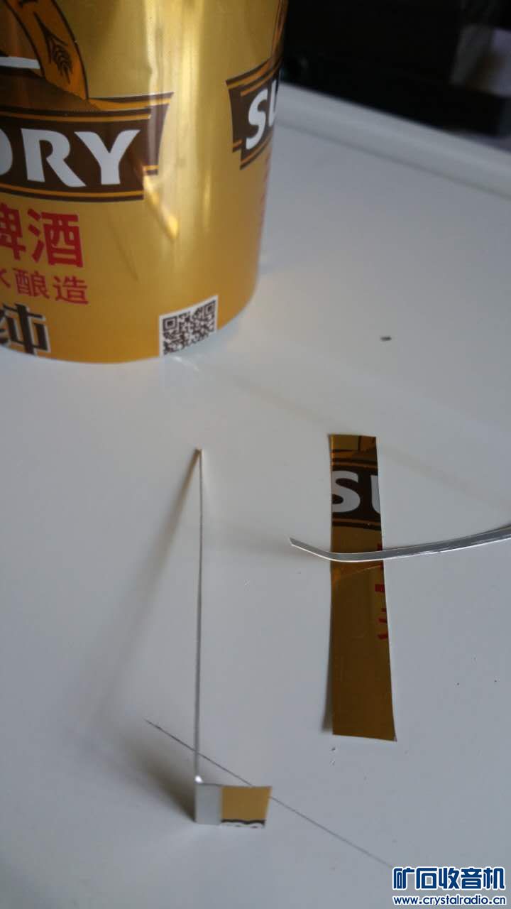

制作非常简单,不要用剪刀(剪刀剪不直),全程用美工刀+不锈钢直尺就可以了,先裁一片略宽的易拉罐片,然后用不锈钢直尺做靠山对折,像割纸一样慢慢划约十几下就可以了(很轻松的),划重的话反而会划不整齐(太细小尺压不住啊)、、、最后略加整形后涂上黑漆或红漆就可以了。我的根部是做成夹片状夹住十字架然后用502点胶固定。
反正一个易拉罐展开做材料足够使用,2~3次就能掌握了。

高手!佩服,你怎么做的,讲讲细节,例如用什么工具做的。如何把表针矫直!

放在玻璃板上用酒瓶筢复滚压即可

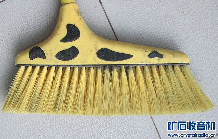

我用扫把丝(塑料丝),很细、很直、有弹性,取材容易,随意剪一根,用快干胶粘上即可。
太细看不清,在前端用红色油性笔涂上色就行了。

比铝片易加工,其实不需加工,剪适当的长度即可。快干胶粘上,立即可用。
塑料丝做扫把用的,有一定韧性,可弯曲,无外力作用下是直的,扫把使用几年都没事,塑料丝任然很直。
一把扫把上由成千上万根组成,取之不尽,用之不竭。比碳丝和玻璃丝好,不易折断。
这是我实际应用的体会,指针前部涂上红色非常醒目,只是表已送人,不然拍张照片上来。
请看扫把丝的实际【照片】,每根丝略比头发丝粗一点,细的好处是可提高指针的分辨率。
