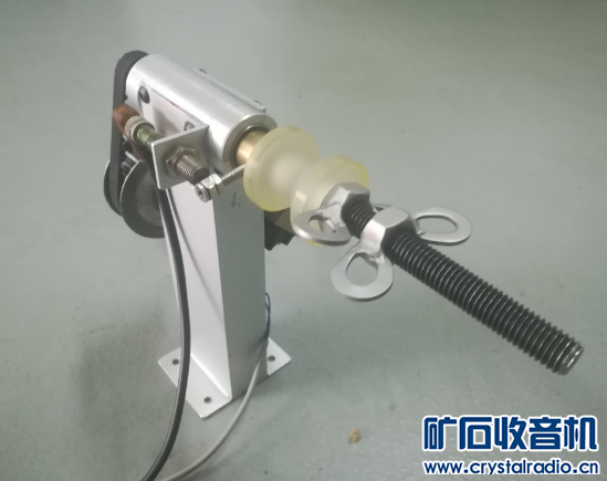

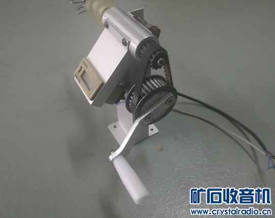

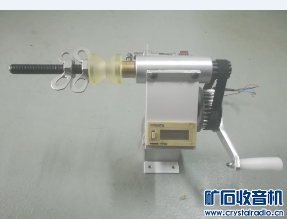

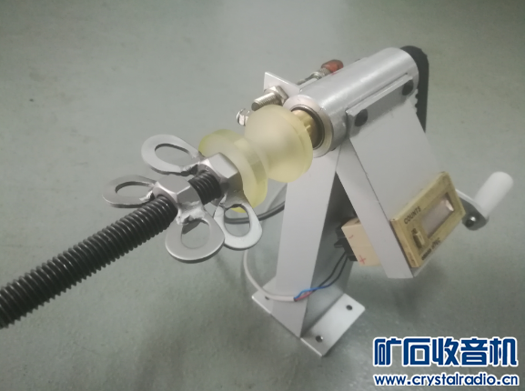

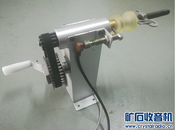

 楼主| 发表于 2018-5-8 22:48:20 | 显示全部楼层
6215289yy 发表于 2017-10-1 22:18
电动绕线机最好,用脉冲数字记数器或电子记算器记数。
你说的是这种吧?手摇的已经弄好了。感应脉冲式的。
发表于 2018-5-9 10:30:15 | 显示全部楼层
对头,真做的很好。你的记数器是念佛记数,也可用计算器做。私人自用不须复杂。
