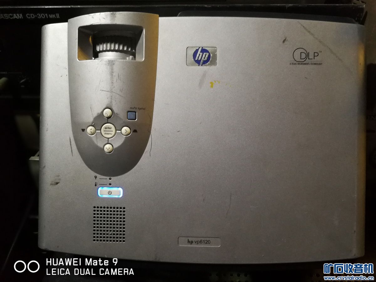

HP VP6120 机器白屏,我就不上图了,

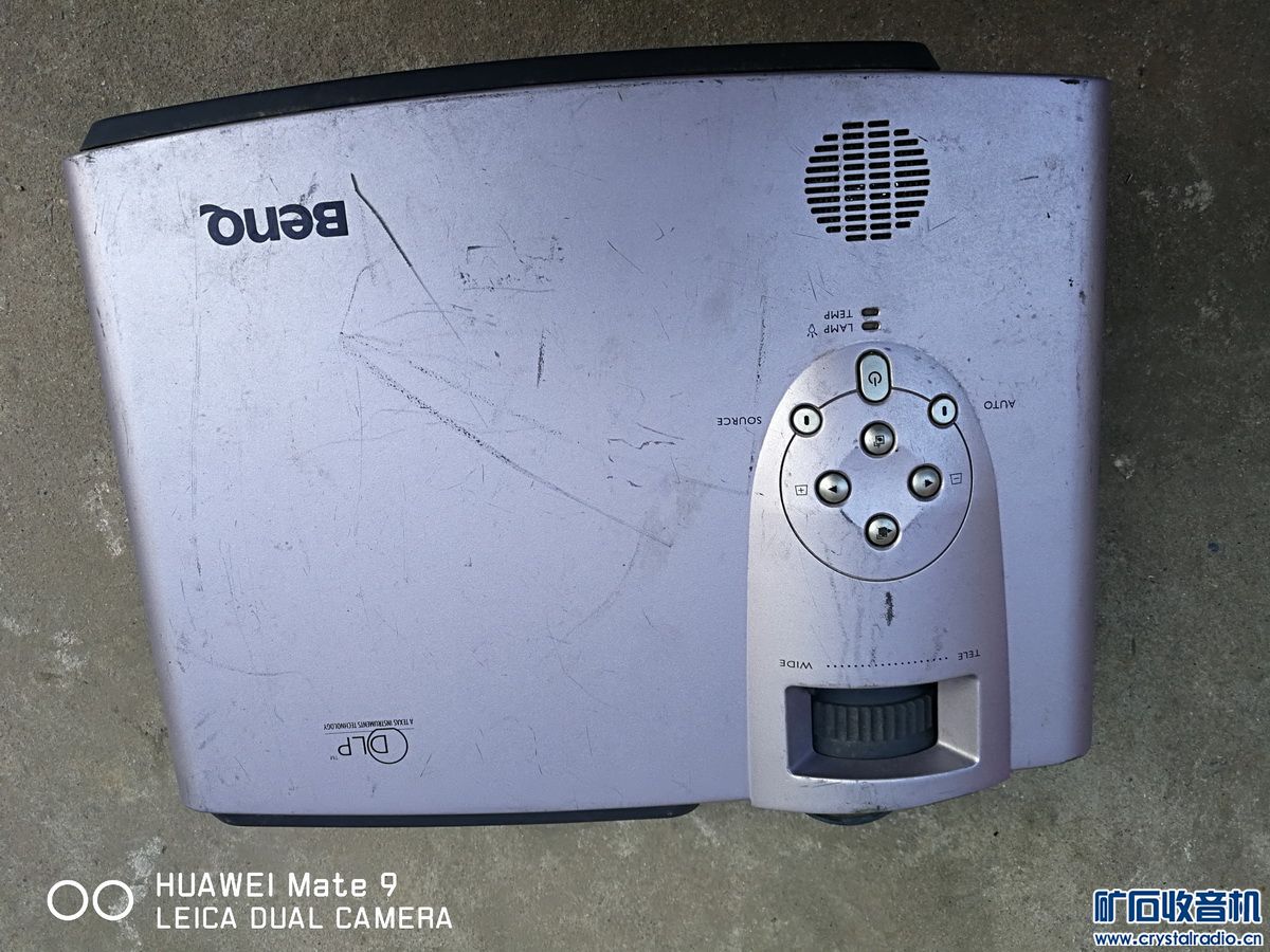

BENQ PB8235 色彩不准。。。
两台机器都可以开机,

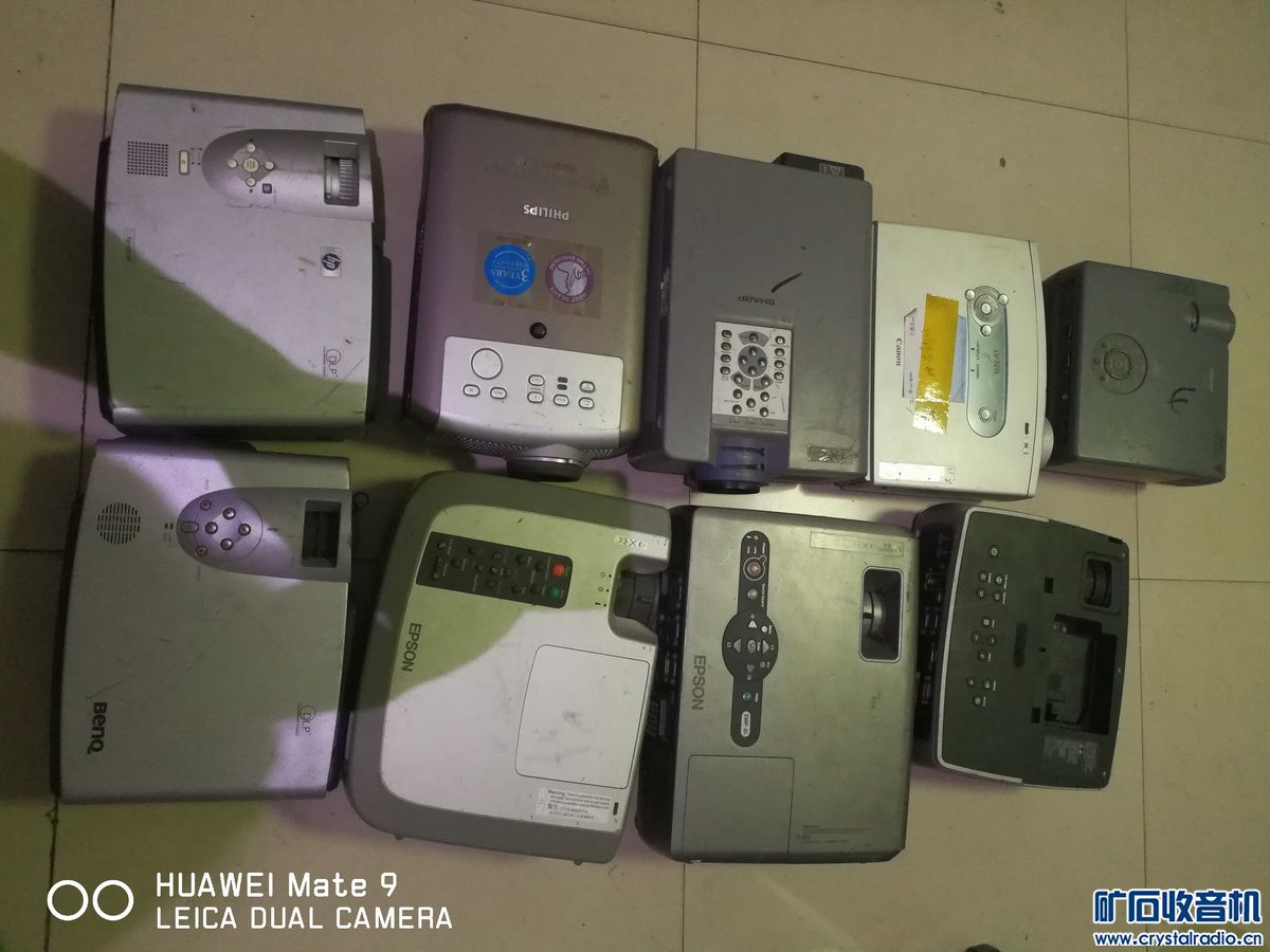

 楼主| 发表于 2017-9-17 11:47:50 | 显示全部楼层
昨天发贴准备卖东西,
清理一堆投影机,准备50一台,全部打包给处理了。。。。
偶然发现,竟然有两个牌子一模一样的事情

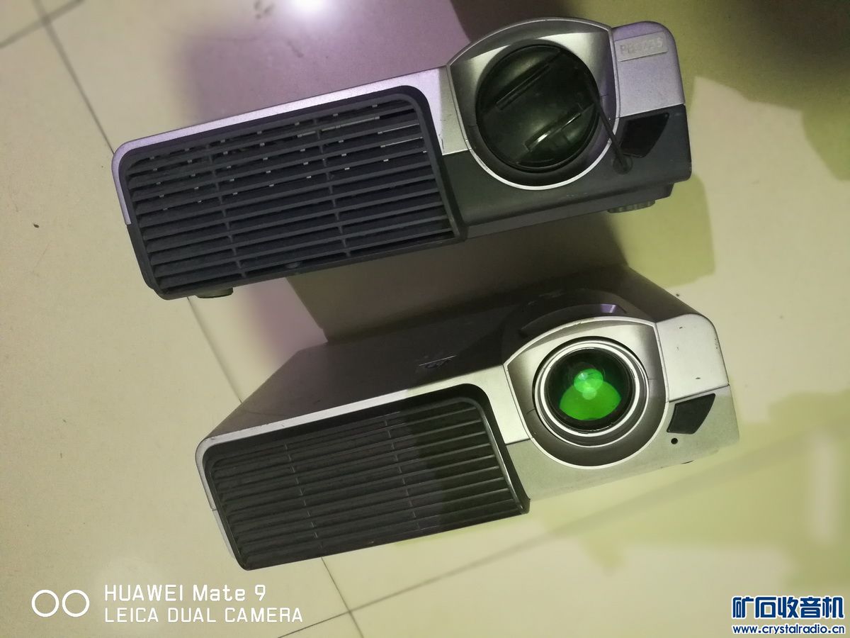

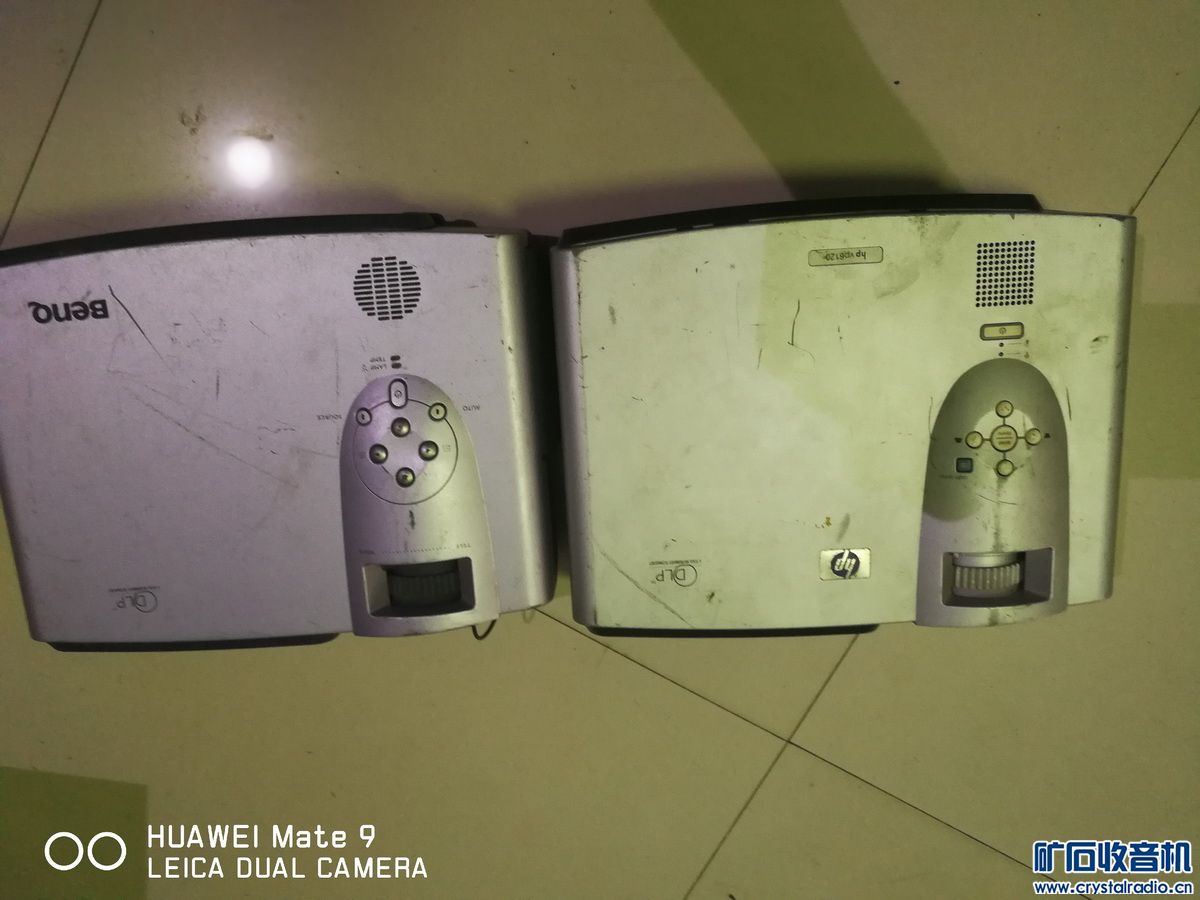

 楼主| 发表于 2017-9-17 11:50:47 | 显示全部楼层
就是这两个型号,,,,,估计是BENQ给HP代工的。。。。
因为,两台机器看外观都没有拆修过,BENQ的封条还在。。。我想可以不可看看内部一样否。。。
修到芯片级,电路板,我是不行的。。。担是换换主板之类的,我还是可以的。。。。
与是大胆的拆了。。。。

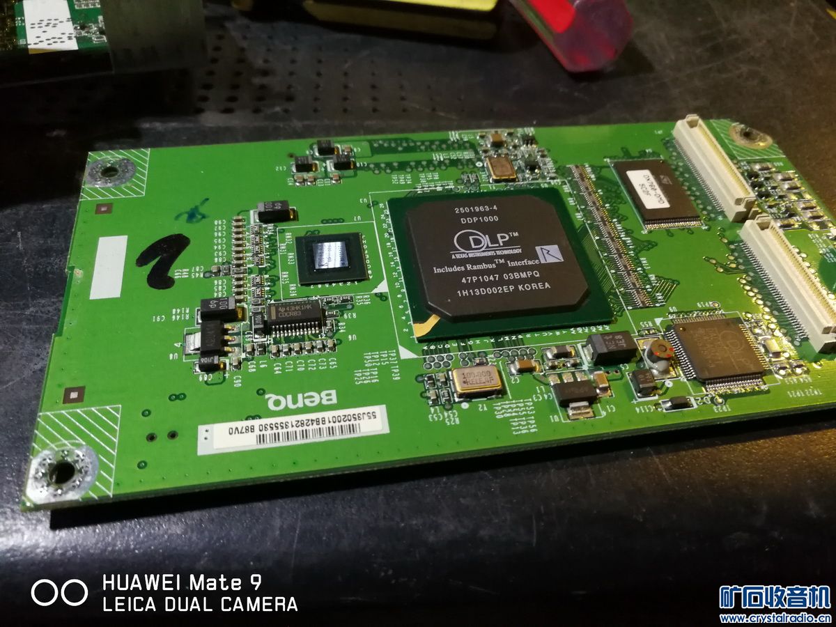

 楼主| 发表于 2017-9-17 11:55:35 | 显示全部楼层
过程很繁琐,我没有一一拍图。。。
经过大胆的拆卸,发现。HP的白屏就是DLP芯片的主板的事,和DLP芯片没有关系
也就是白屏的HP机器 主DLP是好的。DLP驱动主板坏了
BENQ的机器色彩不对,也是主板的事,但是DLP驱动主板和DLP都没有事!
两台机器一个坏的是信号接口板,一个坏的是DLP驱动主板

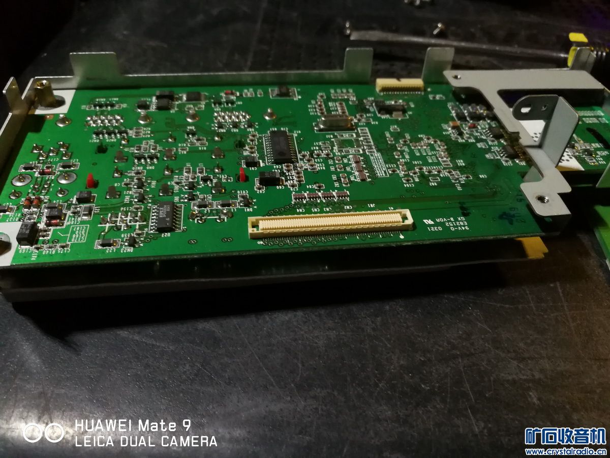

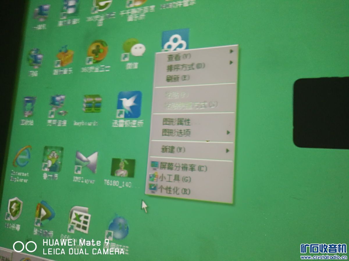

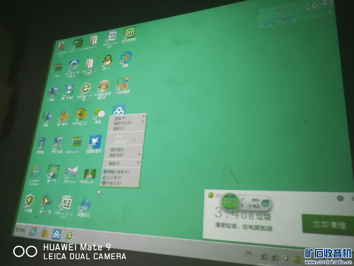

 楼主| 发表于 2017-9-17 11:58:18 | 显示全部楼层
经过移花接木。。。。
在BENQ的机器里投出了完美的HP画面
然而。。。
有时安装好后,会出现这样的事情!接口我给搞的不良了。。。。。
用啥能清洁好呢????????????????
这个组合,我前两次是组好试机是好的。。。画面完美。。。。
现在只要装好螺丝,就有横道
 楼主| 发表于 2017-9-17 14:32:48 来自手机 | 显示全部楼层
完美搞定。。。。
