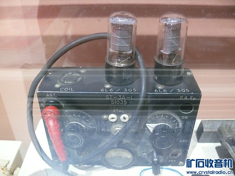

解放初期缴获的台方敌特的电台,用的是美国电子管6V6,也许是后配的。原配应该是6L6,懂得的给介绍一下。
 楼主| 发表于 2017-9-16 23:27:33 | 显示全部楼层

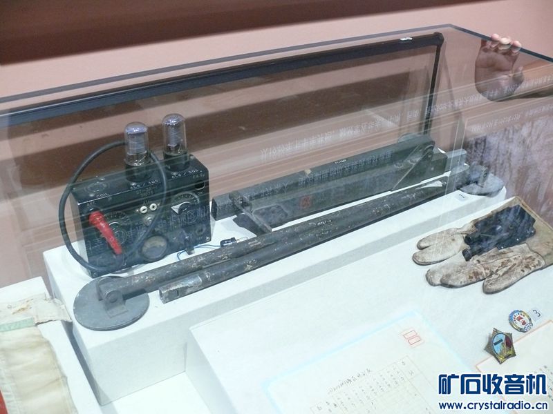

还有47年缴获的国军的收音机 (说明牌子就是如此),不过看起来  很像可以收发,单纯收音机有那么复杂么。
发表于 2017-9-17 09:10:51 | 显示全部楼层
是不是交流用6L6直流用3Q5。
发表于 2017-9-17 09:20:18 | 显示全部楼层
1965年在阶级教育展览馆里见过上面的那个,
当时就想。这家伙不大的,能收发么
,但好像顶上是三个管子,
另。3Q5和 6L6差别很大,能通用吗?估计用3Q5时只能收不能发,
 楼主| 发表于 2017-9-17 13:24:41 | 显示全部楼层
当时就想。这家伙不大的,能收发么
,但好像顶上是三个管子, ...
这个上面也空了一个位置,缺了一个管子。
两个6V6,太够用了,加上另一个放大管,收发都可以。
发表于 2017-9-17 13:29:13 | 显示全部楼层
感觉要有独立电源,不应该这么小
发表于 2017-9-17 14:04:55 来自手机 | 显示全部楼层
印象中6A8,6K7,6Q7,6V6和1A7,1N5,1H5,3Q5的管脚接法类似。1949年以前无线电杂志上曾有人提出做两用式收音机。用电池时插入后一组电子管。可能个别管脚要做调整。
发表于 2017-9-17 14:07:35 | 显示全部楼层
那时候,用电子管的鸡鸡是比较多的。
发表于 2017-9-17 15:34:12 | 显示全部楼层
焦流生 发表于 2017-9-17 13:24
这个上面也空了一个位置,缺了一个管子。
空的那个写着:COIL,应该是可插拔线圈。
发表于 2017-9-17 15:43:07 | 显示全部楼层
特务携带的电台多在野外使用,应该还有配套的电池。
 楼主| 发表于 2017-9-17 23:42:28 | 显示全部楼层
原来是外接的可插拔线圈的位置,好,本体体积可以小,便于携带。但是它能收信号吗?
发表于 2017-9-17 23:43:01 来自手机 | 显示全部楼层
这个上面也空了一个位置,缺了一个管子。
应该不是缺电子管,那个空位旁边标注的是“COIL”(线圈)字样,应该是安装插入式线圈的。
发表于 2017-9-17 23:48:13 | 显示全部楼层
如果做天线线圈,不同的线圈,可以收不同的电台。
如果做振荡线圈,可以发射。
发表于 2017-9-17 23:49:30 | 显示全部楼层
能收也能发!
 楼主| 发表于 2017-9-18 00:21:15 | 显示全部楼层
估计内部还应该有一只小点的高放管,加上一个6V6就可以收了,另一个6V6只管发。这样更合理。
