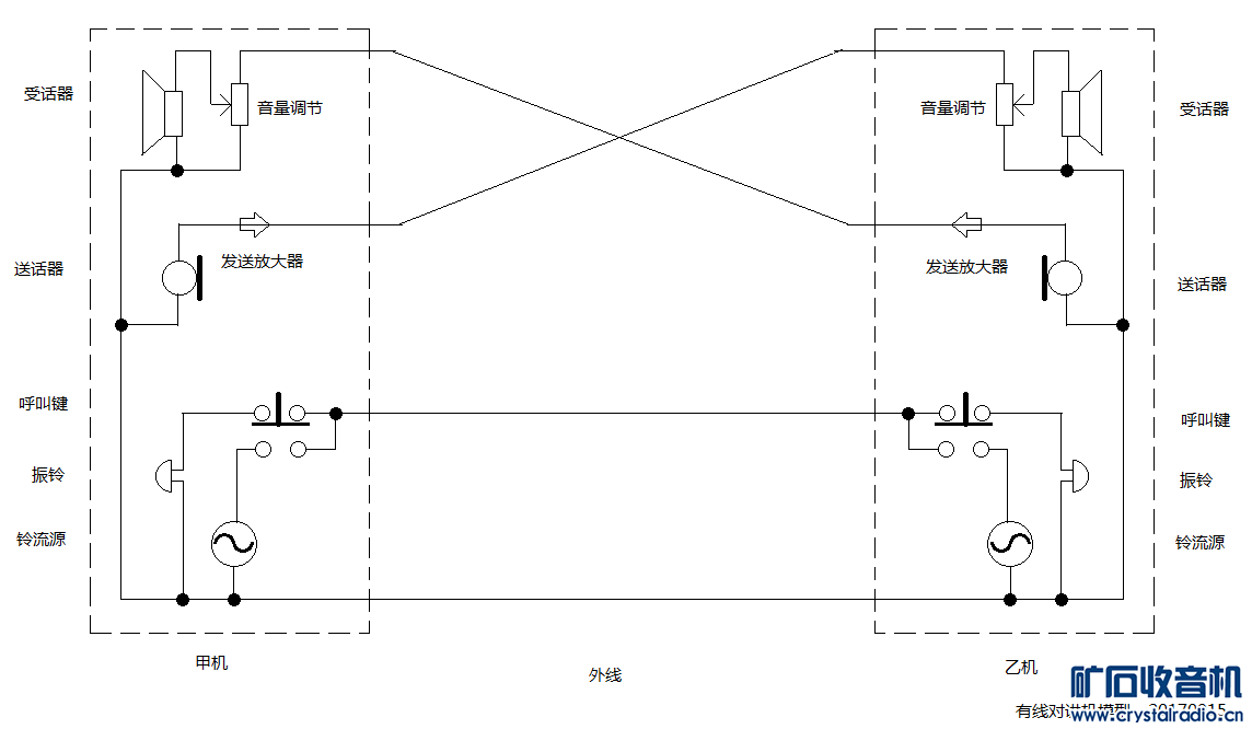

有线对讲机模型
发表于 2017-9-15 22:55:49 | 显示全部楼层 |阅读模式
有线对讲机模型
发表于 2017-9-17 21:33:14 | 显示全部楼层
缺少“消侧音”!
发表于 2017-9-16 08:17:09 | 显示全部楼层
能讲一下你的创作思想吗?
发表于 2017-9-16 08:38:13 | 显示全部楼层
麻烦。两只普通电话机串接在电源中即可。
发表于 2017-9-16 11:05:42 | 显示全部楼层
你确定按下呼叫键后 不会出现啸叫么
发表于 2017-9-16 11:37:09 | 显示全部楼层
原理是如些,就是多了二根线,在远距离时显得麻烦和不经济了,完全可以节省掉二根线
发表于 2017-9-16 12:49:13 | 显示全部楼层
嘿嘿,楼主看来是木有见过对讲机,也不知道为神马叫做对讲机?
里发滴拉过玩意儿用现代的话讲就叫做电话!里懂得波?
 楼主| 发表于 2017-9-16 19:09:12 | 显示全部楼层
爱你矿坛 发表于 2017-9-16 08:17
能讲一下你的创作思想吗?
可以照此思路,一直做下去,做到两线,直联电话机,最后做成简单的有交换机的。
 楼主| 发表于 2017-9-16 19:10:24 | 显示全部楼层
一直往复杂里做
 楼主| 发表于 2017-9-16 19:11:10 | 显示全部楼层
里发滴拉过玩意儿用现代的话讲就叫做电话! ...
对讲机和电话差不多
 楼主| 发表于 2017-9-16 19:11:45 | 显示全部楼层
先从原理做起
 楼主| 发表于 2017-9-16 19:12:58 | 显示全部楼层
无烟男人 发表于 2017-9-16 11:05
你确定按下呼叫键后 不会出现啸叫么
各走各的通路,只有一根公用线。应该不会吧
发表于 2017-9-16 21:55:56 | 显示全部楼层
我意思是 各回路之间应该有一个互锁,   对方讲话的时候要把 自己的话筒静音, 避免声音回传导致自激
发表于 2017-9-17 07:27:53 | 显示全部楼层
主要是二个要素,一个是通话状态,一个是振铃状态。既然是有线对讲机,跟有线电话也就差不多意思了
 楼主| 发表于 2017-9-17 21:11:32 | 显示全部楼层
用电话机的手柄,回输基本不影响
 楼主| 发表于 2017-9-17 21:12:54 | 显示全部楼层
你的说法完全对
