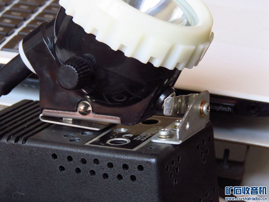

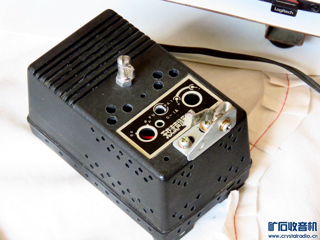

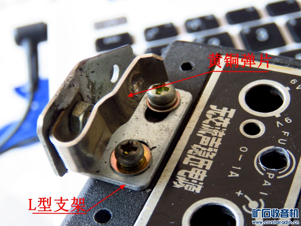

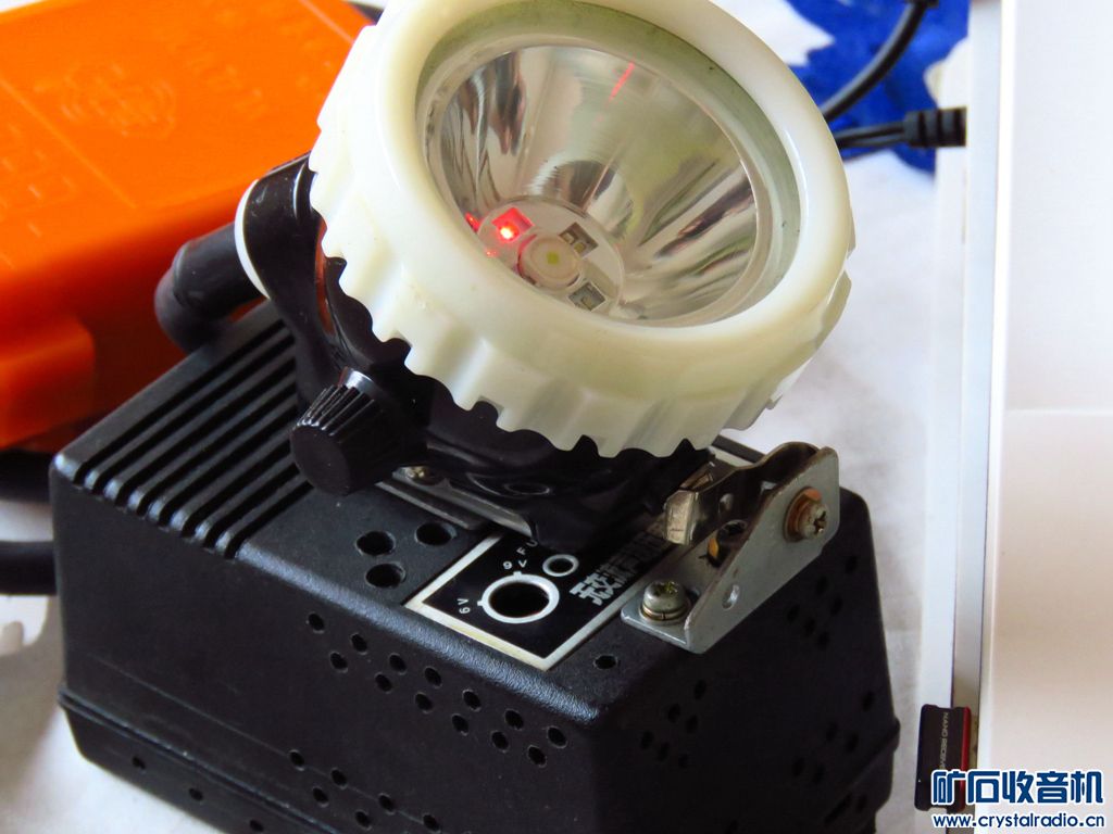

内部电路,降压变压器+整流滤波+7805,充电支架见下图。
