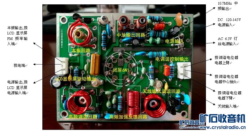

 楼主| 发表于 2017-10-2 10:44:07 | 显示全部楼层
高频头外围接线图:
 楼主| 发表于 2017-10-2 10:50:08 | 显示全部楼层
张老粗 发表于 2017-10-2 08:14
你好陈老师,你的套件收到了,很精致,有几个问题搞不懂已私信发给你,希望得到你的帮助,谢谢!
接线请看上图。
