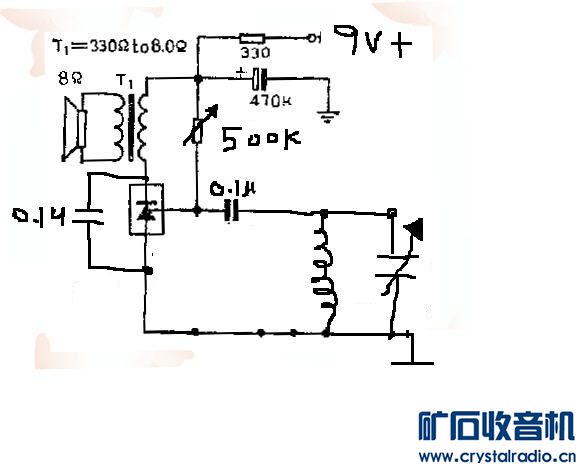

TL431输入阻坑很高, 可以做检波放大。
发表于 2017-9-15 11:02:55 | 显示全部楼层

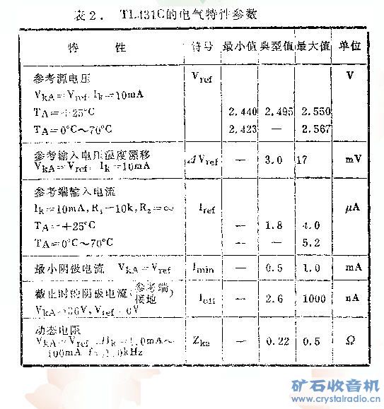

TL431的瞬态响应较好,2.5v标准接法时输入电压上升时输出是线性上升的,延迟约0.6微秒才有正常输出,输入电压下降时输出延迟约0.2微秒,用在中波检波将非常吃力
TL431用作放大时最大增益大约在200倍左右

臆想, 纯臆想, 大孔老师上面说了, 估计是不行的了。

试一下7642和431组合一下.
发表于 2017-9-15 17:05:46 | 显示全部楼层
肯定不行,一是电流仅几毫安,不如普通三极管,驱动不了喇叭,二是天线输出信号连微安都不到,触发不了电路,三是这东西不能反向工作,所以输出只有半波信号,完全不能用
