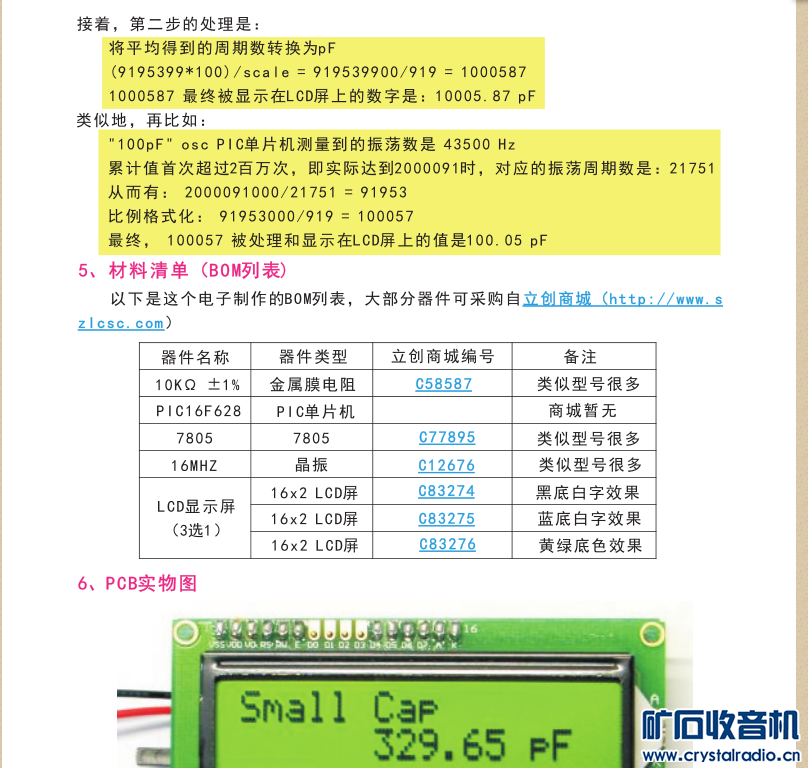

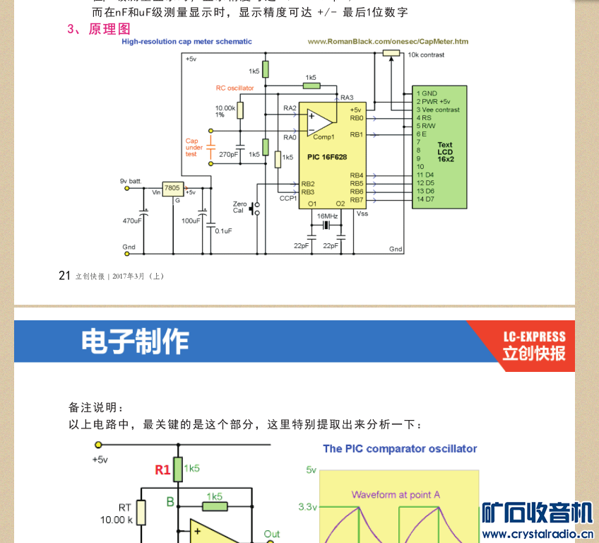

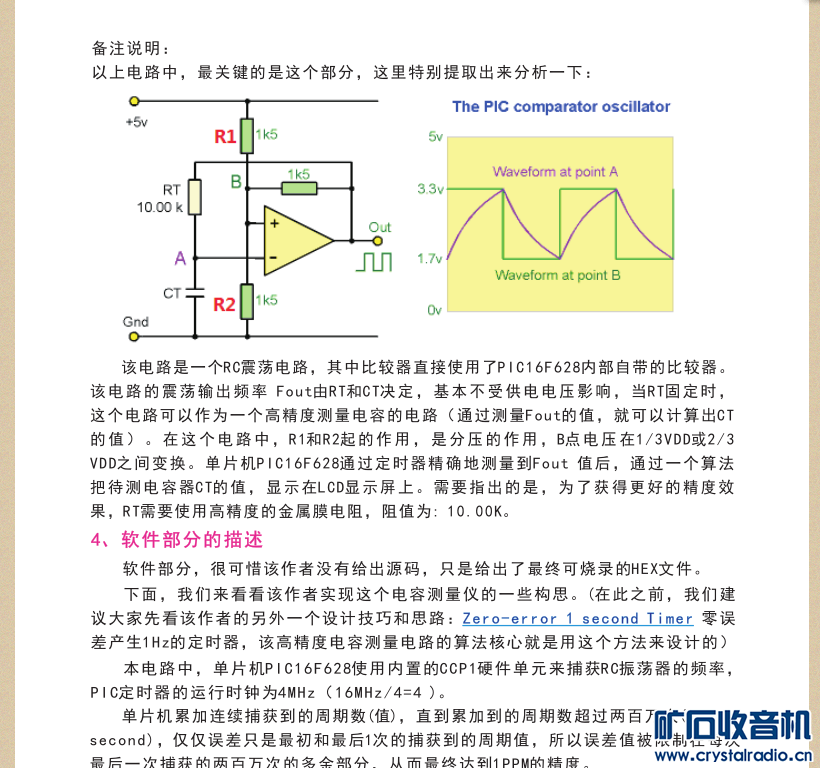

各位老师,这个电容表的运算过程看不明白,能不能讲解一下啊,我软件仿真rc振荡器部分,一样的元器件参数,得出来的频率是7.01khz,怎么这个运算过程中的435hz是怎么出来的,

我算也是7KHz.那个435Hz是单片机计数器测出来的.
发表于 2017-9-16 01:53:35 | 显示全部楼层
它的原理就是根据计数器在一定时间测定的振荡周期个数,计算电容.
 楼主| 发表于 2017-9-18 20:11:51 | 显示全部楼层
大神,能告诉一下计算公式吗?
发表于 2017-9-18 21:28:16 | 显示全部楼层
law3411209 发表于 2017-9-18 20:11
大神,能告诉一下计算公式吗?
T=2RCln(1.7/3.3), f=1/T
发表于 2017-9-18 21:36:53 | 显示全部楼层
出现负号取绝对值
