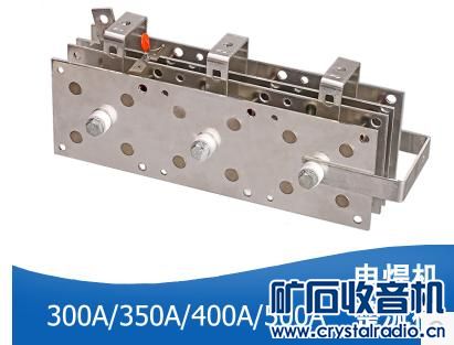

手头有台老变压器的电焊机,想改成 汽车拖拉机的充电器和应急启动电源和,用整流二极管成本高安装麻烦,想用这东西做单相整流,可否?另:这个整流模块有三相的能否用在单相输出上?请同学们指导;

就这么一张简单图片不好授教

看到过充电机里用这个东西

要看六只整流管型号,比如简单耐压和电流值,这样会稳妥点

三相整流,有一根进线不用接,就是单相了

完全可以搞单相整流,用四个二极管就行了。

买四个200A二极管就行,记着一定要加散热片。当应急电源绝对可以好用,充电估计不行(短时间应急充电还可以但损耗电池寿命)

嗯,四只200A的二极管成本比这高,还得有散热片,这个标称500A的才150元。

批量越大成本越低,而且产品技术成熟可靠。汽车发电机的二极管信价比很高。
