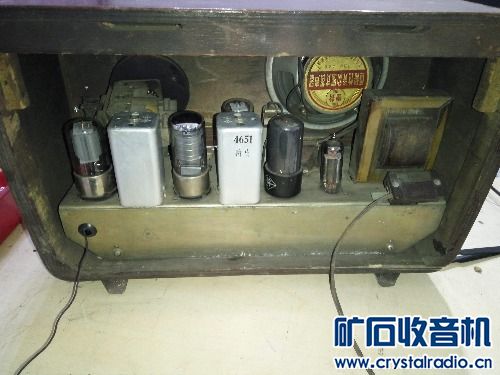

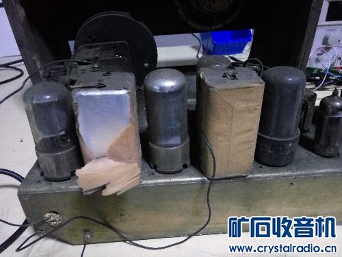

四个大管,一个小管。还算完整,配了四个钮电源线插头都是原装。声音宏亮清楚,没有老化现像。话说这款机子真是乱,看到好几台了,几个大小管的都有。到手时中周的包装膜都还在。

中周后换的,原版都是中央4604。

这两个就是中央牌的中周,和我另一个155的一样
 楼主| 发表于 2017-9-13 23:01:59 来自手机 | 显示全部楼层
可达 发表于 2017-9-13 22:29
中周后换的,原版都是中央4604。
顶上有中周两字
 楼主| 发表于 2017-9-13 23:02:50 来自手机 | 显示全部楼层
错了,是中央两个字,晕了

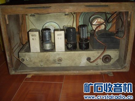

新时代系列机器手头不多,也没有去实际机器看。仅就图片,
第一个新时代101

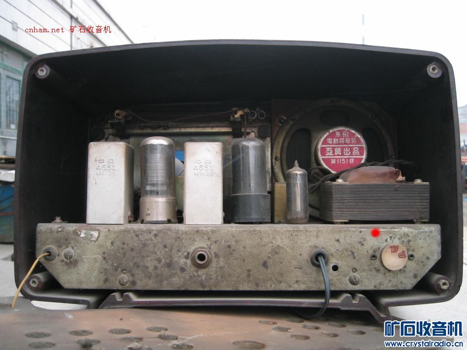

另一个新时代101

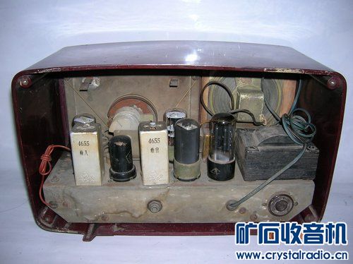

一、
新时代103

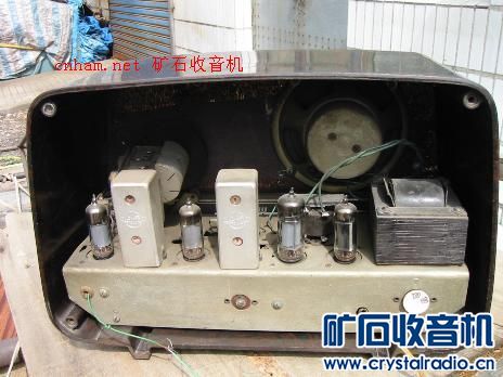

二、
新时代104
中央牌。调容的。

中周不太爱坏吧?有那么多换过的?我这台也是换过的?看着不像啊
