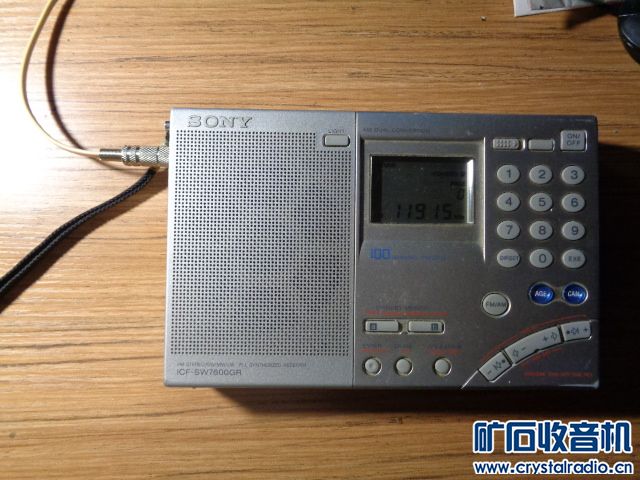

有的收音机带有短波外接天线接口.我的收音机外接天线接口规格是和3.5mm耳机相同的.于是用普通电话线和音频3.5mm接头,制作了一个外接偶极天线.如图.用sony 7600gr接收效果良好.馈线大约5米.偶极天线设在阳台.

与收音机连接收听

今天RG174 同轴射频电缆到了, 用它做了馈线, 还是偶极天线, 短波噪声明显降低, 声音清晰.
