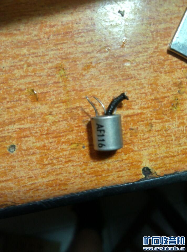

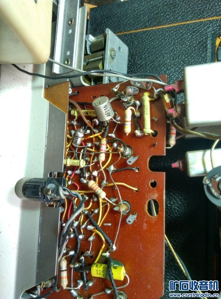

请教philipl4x26t收音机混频管AF116是什么管?四条腿
发表于 2017-9-13 17:12:00 | 显示全部楼层
锗PNP管,四个腿有一个是外壳接地的。据说这种老式锗管,管芯与外壳间容易漏电,如果是这种情况,可以把接地脚挑开不通地,也能暂时使用。
 楼主| 发表于 2017-9-13 18:54:54 | 显示全部楼层
可达 发表于 2017-9-13 17:12
锗PNP管,四个腿有一个是外壳接地的。据说这种老式锗管,管芯与外壳间容易漏电,如果是这种情况,可以把接 ...
谢谢,找了个四个腿的pnp老管换上了,ok了,声音出来了
 楼主| 发表于 2017-9-13 19:03:59 | 显示全部楼层

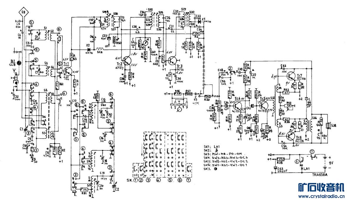

上传电路图,看看大家是否有用,飞利浦老机不错!

发表于 2017-9-13 19:24:12 来自手机 | 显示全部楼层
一般中波加多个短波的半导体收音机,变频管需要3AG1E或3AG24等特征频率较高的。
