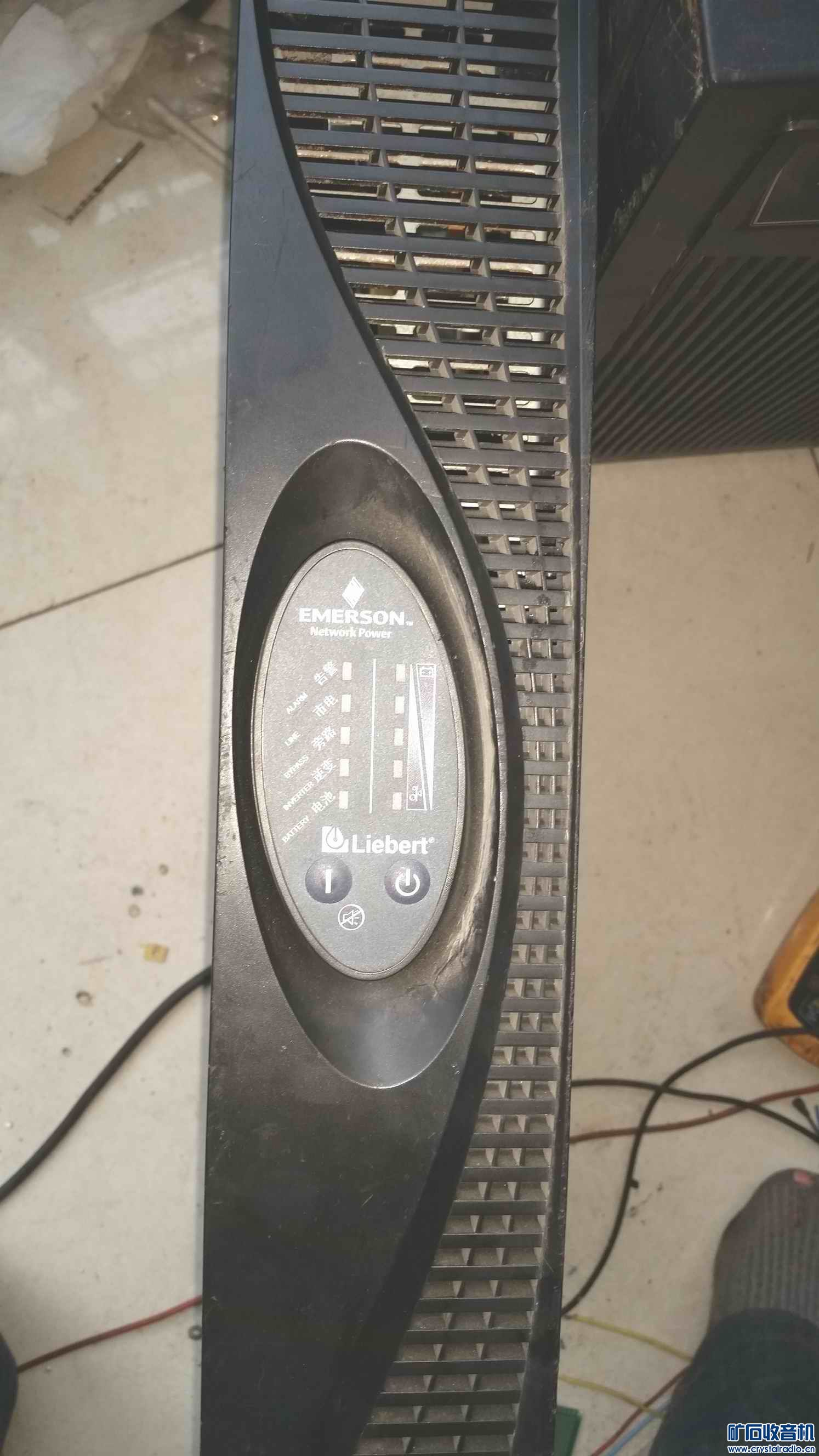

艾默生36V 1kva UPS根据分析原机36V电压与48V电压压差不是很大,只需要解决电池电压检测问题以及电池充电问题和dc/dc升压逆变直流总线电压升高问题,
解决方案:
1、改变电池检测取样电阻,欺骗CPU(另一方案改变程序内数值,此种方法一般人不太可能,一没固件二无法改变程序数值三无编程写入)
2、改变原机充电板电压,改变tl431一脚取样分压电阻,使得充电板输出电压适合充48V蓄电池组即可
3、原机dc/dc升压驱动ic为sg3525,只需将直流总线电阻分压取样引至sg3525第一脚,反馈输入端即可。
其它不用更
参数确定:
1、原机取样电阻功率板上,200k*2+150k CPU板上为200k+5k  总结果为计算
改后电阻CPU板不动,功率板R2 300k+R6 200k+R8 150k分压取样点电压不变
2、改变R36 R37阻值 7.5k 1.5k输出电压为53.7V(不同UPS电阻离散性,这样更改后可能输出电压略有不同),亦可将原来R36 10K电阻用3296型可调电阻代替,注意充电板电容C23、C24耐压不够至少换为100V以上的。功率板上副电源板上电容63V,因改后电压为57.6基本不用改,再说改也不方便,需要摘掉副电源小板,太费事。
3、UPS直流总线电压确定为360V太高易出现总线过压保护,取样电阻,直接用330k串5k1电阻中心点经10k电阻引至sg3525一脚即可。

整机内图
整机内图
UPS整机内图,已取下散热器导流塑料挡片

 楼主| 发表于 2017-9-18 14:25:37 | 显示全部楼层
activ 发表于 2017-9-18 11:50
改了费事还要多一个电池
这样改后,增加了通用性,因为普通人家电动车电瓶都是48V电压电池组的,只要蓄电池输入增加一个原车那种品字插头即可,任何人都可以随时使用。蓄电池电池组太好找了。要是36V的,蓄电池组不好找,即使有电动车电池组,也得拆开电池盒去掉一块电瓶降压为36V才能用,这样即浪费了去掉那块电瓶的电能,又增加了使用的复杂性,恐怕没点儿电工常识的人弄不了吧,再说36V同样功率逆变蓄电池电流要比48V逆变时大,增加线损,效率低了。
