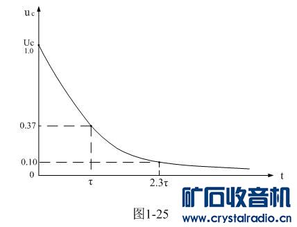

谁给我普及一下概念。。。     比如  12V    1F      是多少毫安时      多少瓦时?
24V   160F       如果用一个24V  50W 灯泡      大概能亮多少时间?
24V   160F        ...
电容放电能量
W=1/2 UQ=1/2 CU^2
12V 1F 电容
W=1/2 CU^2=144/2=72 焦耳 =72 瓦秒 =0.02 瓦时
这东西放电不是稳定的,所存电量越小,电压越低。端电压 U=Q/C  。能有一半电量被利用就不错了。
如果放电回路为纯电阻,放电曲线如下,这个放电曲线显然不能替代电池。
发表于 2019-6-20 19:18:42 | 显示全部楼层
松窗 发表于 2019-6-20 19:06
电容放电能量
W=1/2 UQ=1/2 CU^2
解惑了
发表于 2019-6-20 19:54:26 | 显示全部楼层
这个有点复杂,需要引入一个“RC时间常数”,这个字母打不出来,暂时用t表示。
t=RC 时 电容端电压下降为初始电压的0.368倍。微分方程计算略。
24V  50W 灯泡  ,假设灯泡为纯电阻。
P=UI=U^2/R
R=U^2/P = 24^2/50 = 11.52 欧姆
时间常数 t=RC =11.52*160 = 1843 秒
再假如 电压 U0*0.368 = 24*0.368 = 8.8V 时灯泡熄灭。其实还有电流,只是不足以维持发光。
则灯泡可以亮1843秒,约半小时。
在这个过程中,灯泡开始很亮,亮度迅速降低至不再有任何光亮发出。如果用于实际照明的话,可用的时间可能不足10分钟。
这就是电容和电池的不同。
