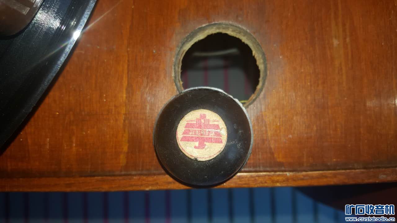

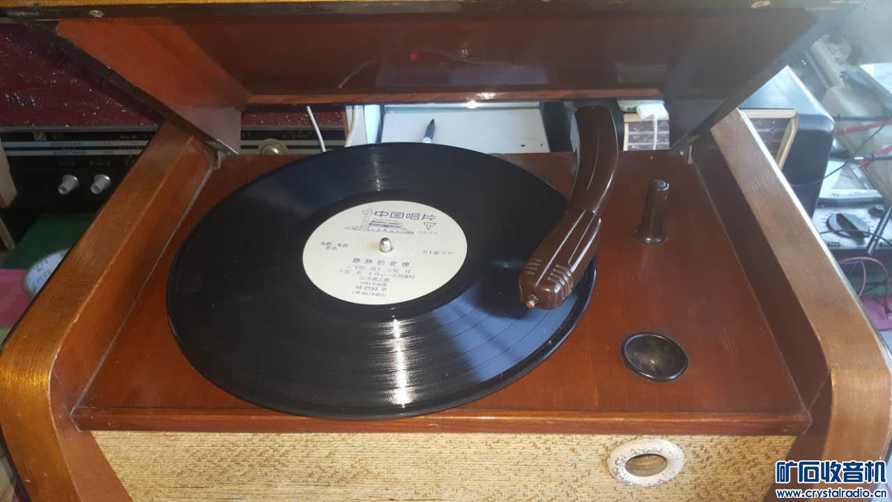

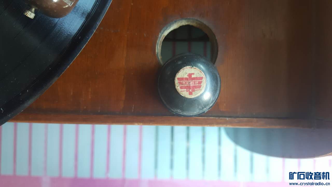

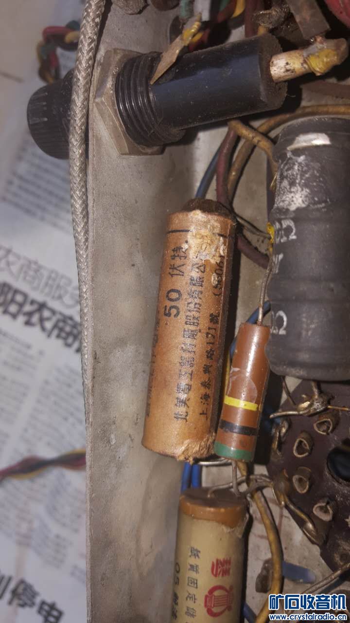

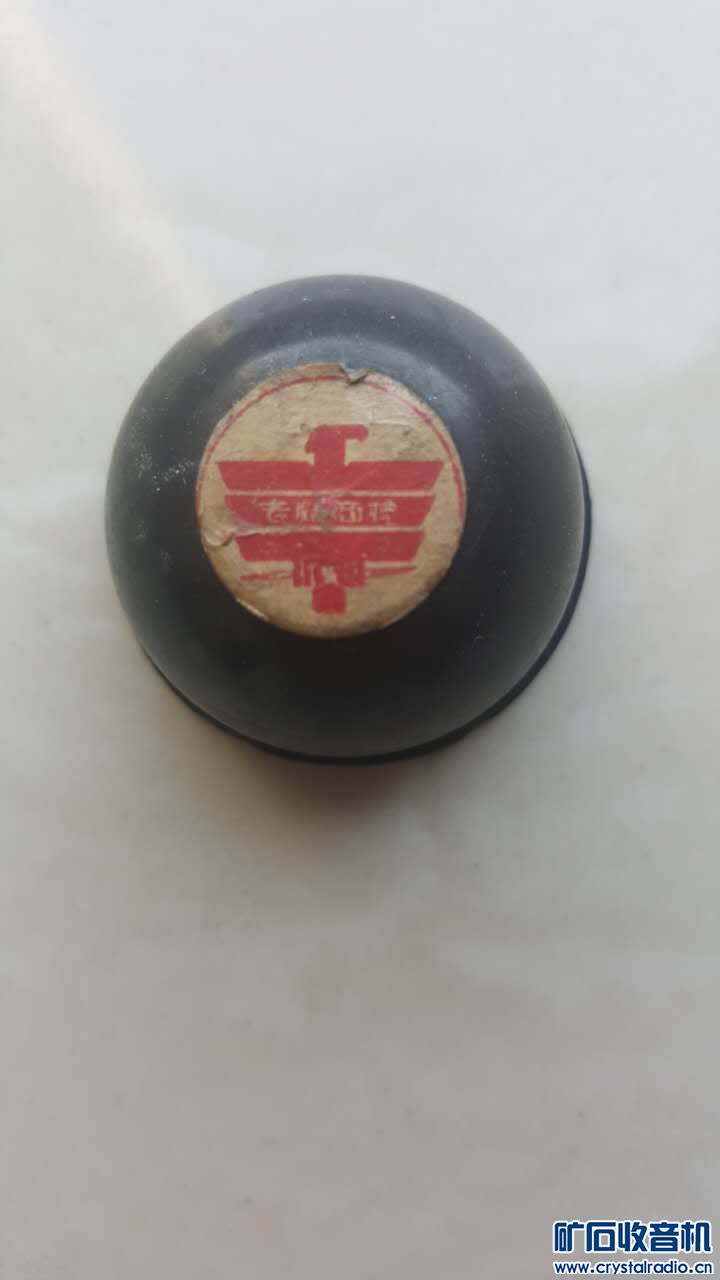

修一台老机。发现不少老零件,分析,研究乐哉,乐哉。今天修一老机发现一小电解,北美无线电器材厂。地址上海,不能往美国瞎想了。修唱机,装唱镇的元盒低面有一老鹰商标,这可像美国国徽老鹰。就写老鹰商标四个字,莫非配套唱机商标叫老鹰。上图大家看看。

线绕电阻也被啃了,真是饥不择食

这个唱针盒子,是专门给唱机准备的,还是商店卖唱针时附赠的(一盒多少支,比如说50支,100支),然后被厂家拿来装到收音机上面了?

 这是唱机上装废唱针的固定地方,这种形状的小碗是活的,可以拿下来,那时唱机以使用钢针为主,而钢针放完一面黑胶片就要换掉,否则多次使用会加大唱片音槽的磨损,再前推,那地方是堆放废竹硝的,放唱片使用 竹针,形状与钢针相似,只是材质不同,需要一把专业剪刀,每放完一面唱片,都要将竹针取下,放在剪刀上插口剪修后再次使用,这种现象只会在,留声机时代使用,当时考究高档留声机都会有随机使用的专业剪刀。剪刀与现在手工剪子相似,只是在一侧的刀片有一带角度的插口。

没听够和商标有关的想多听一点,谢谢

我看十原档的。唱机不能留个空谁买呀。你说呢。

一般人找不到,在小铁腕底部,修机取机芯发现的。商标都贴脑门上。她贴在隐私处奇怪。

线绕电阻也被啃了,真是饥不择食
硬骨头精神。
