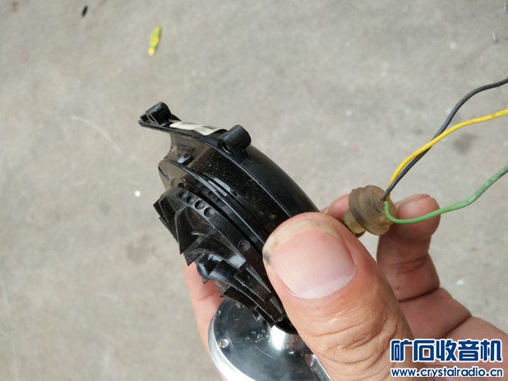

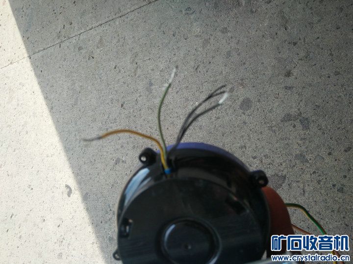

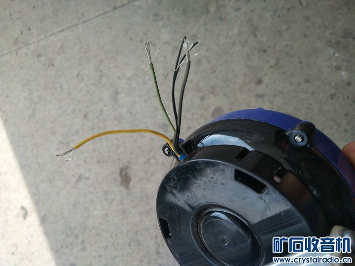

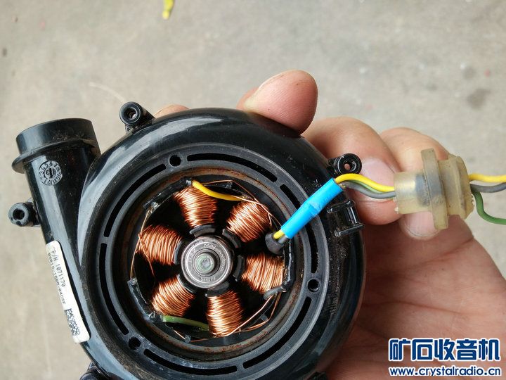

这样的无刷风机,外加控制器,就是转动一点点,是不是需要接上2根黑色的细线呢

发表于 2017-9-13 15:26:32 | 显示全部楼层
这个控制器是不是电动车上用的? 是的话要接霍尔元件的,无霍尔的电机可以用航模上的无刷电调驱动。
发表于 2017-9-13 18:54:13 | 显示全部楼层
看样子这个无刷电机没法安装霍尔了,总不能在这个转子上拉槽粘霍尔吧。
 楼主| 发表于 2017-9-13 19:29:29 | 显示全部楼层
我的驱动的淘宝上购买的,购买来就是这样的
发表于 2017-9-13 19:38:55 | 显示全部楼层
主要是看下你买的的驱动怎么样的?要不要霍尔的。
 楼主| 发表于 2017-9-13 20:32:02 | 显示全部楼层
我购买的驱动是没有霍尔的
发表于 2017-9-13 20:41:24 | 显示全部楼层
还是驱动器不对 ,这是内转子电机估计转速有点高的。
 楼主| 发表于 2017-9-13 20:43:32 | 显示全部楼层
那是需要什么样的驱动呢??
发表于 2017-9-14 22:17:02 | 显示全部楼层
你认真看下驱动说明书现在出的新款可以不用霍尔了,
发表于 2017-9-15 19:22:33 来自手机 | 显示全部楼层
没霍尔不转的
发表于 2017-9-18 11:12:34 | 显示全部楼层
可能是驱动器不对  看样子是用电调可能会能直接使用
发表于 2017-9-18 20:47:30 | 显示全部楼层
这种调速器分为有霍尔控制器和无霍尔控制器两种。
 楼主| 发表于 2017-9-18 21:01:03 | 显示全部楼层
哎,现在这样的机器,无法驱动,也是困难啊
