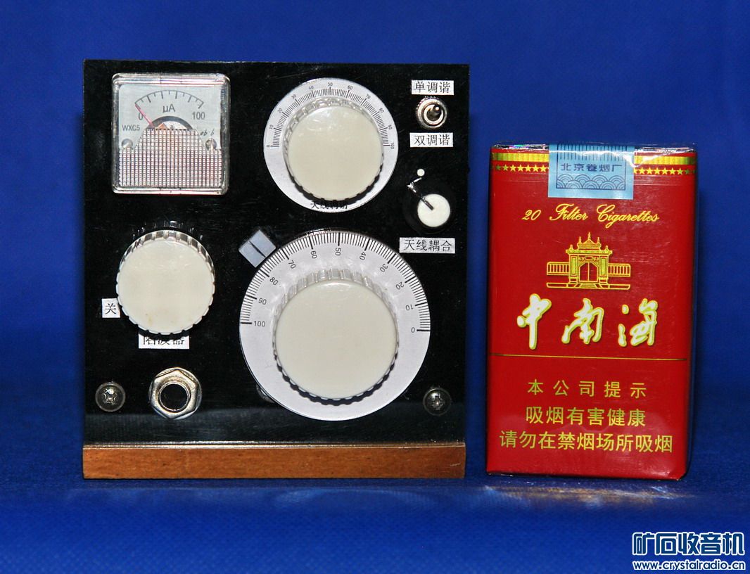

金秋送爽,可以去郊外玩矿机了!
 楼主| 发表于 2017-9-21 08:22:17 | 显示全部楼层
smchun 发表于 2017-9-19 17:11
雷老师又做新矿机了,待试机结朿后,请雷老师详细介绍新做的矿机。谢谢!
此矿机就是用0.47漆包线绕制的两回路单调谐二极管检波的矿机,可能是阻抗匹配较好,在我处能接收到十几个电台包括河北和天津的电台。调谐旋钮的每一个刻度都是接收到电台的位置。
发表于 2017-9-21 10:20:47 | 显示全部楼层
tnlby 发表于 2017-9-21 08:22
此矿机就是用0.47漆包线绕制的两回路单调谐二极管检波的矿机,可能是阻抗匹配较好,在我处能接收到十几个 ...
谢雷老师回复,刻度上有15个电台,骄人的收听效果,中波环境真好,矿机也做得漂亮。羡慕中!
祝试机开心!

发表于 2017-9-22 12:56:16 | 显示全部楼层
版主的矿机小巧,精致,想看看后面。谢谢!

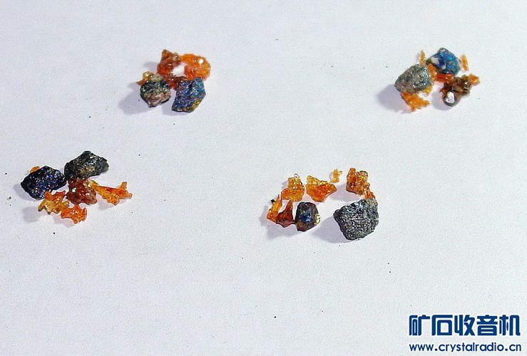

发表于 2017-9-23 12:21:01 | 显示全部楼层
金秋郊外玩矿机,红锌矿+斑铜矿=矿石检波最佳组合之一。
  另一个最佳组合  红锌矿+黄铜矿
