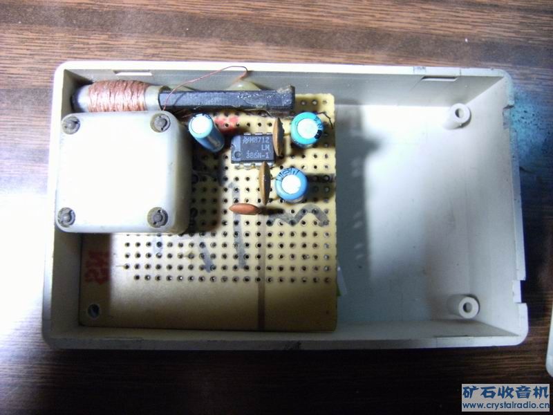

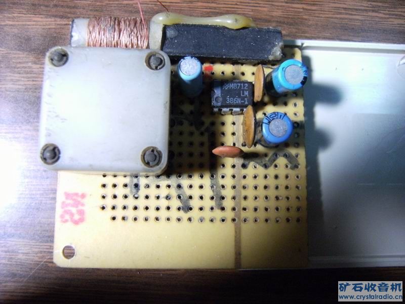

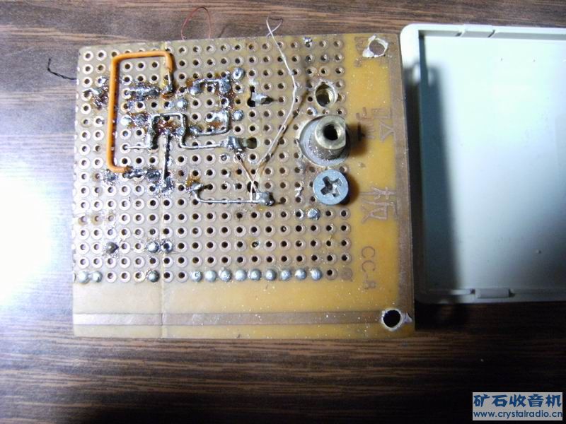

利用空闲时间做的386收音机。

发表于 2010-11-26 20:35:31 | 显示全部楼层
请问实际收听效果如何啊?
 楼主| 发表于 2010-11-26 21:23:43 | 显示全部楼层
灵敏度还可以,用喇叭声音小。
发表于 2010-11-26 21:38:25 | 显示全部楼层
这个电路的没有试过,选择性怎么样?串台不?

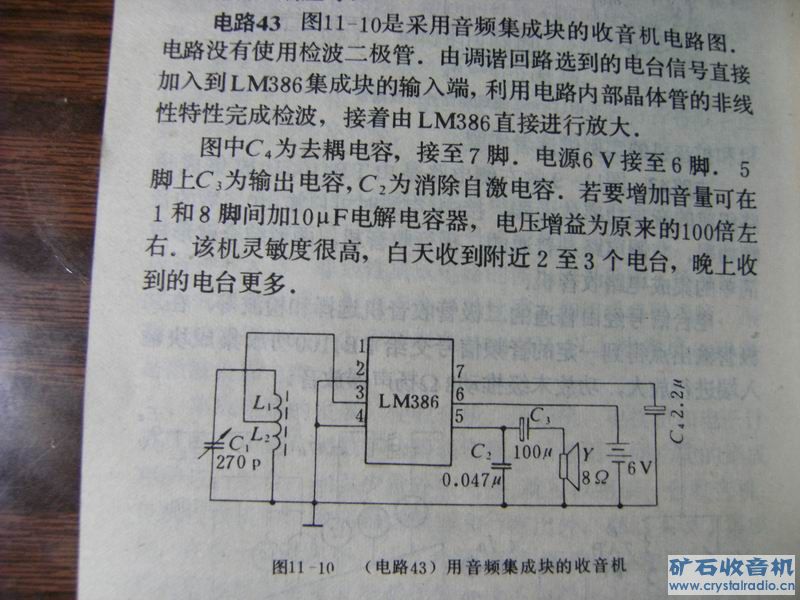

发表于 2010-11-26 21:47:08 | 显示全部楼层
某年的中学生劳技制作有此电路
 楼主| 发表于 2010-11-26 22:17:19 | 显示全部楼层
不串台,但容易自激

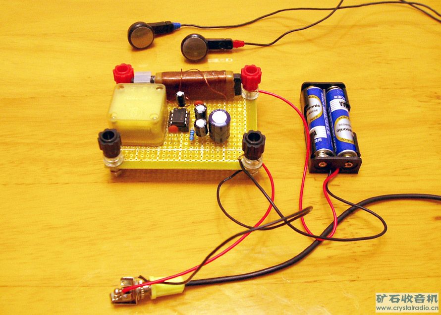

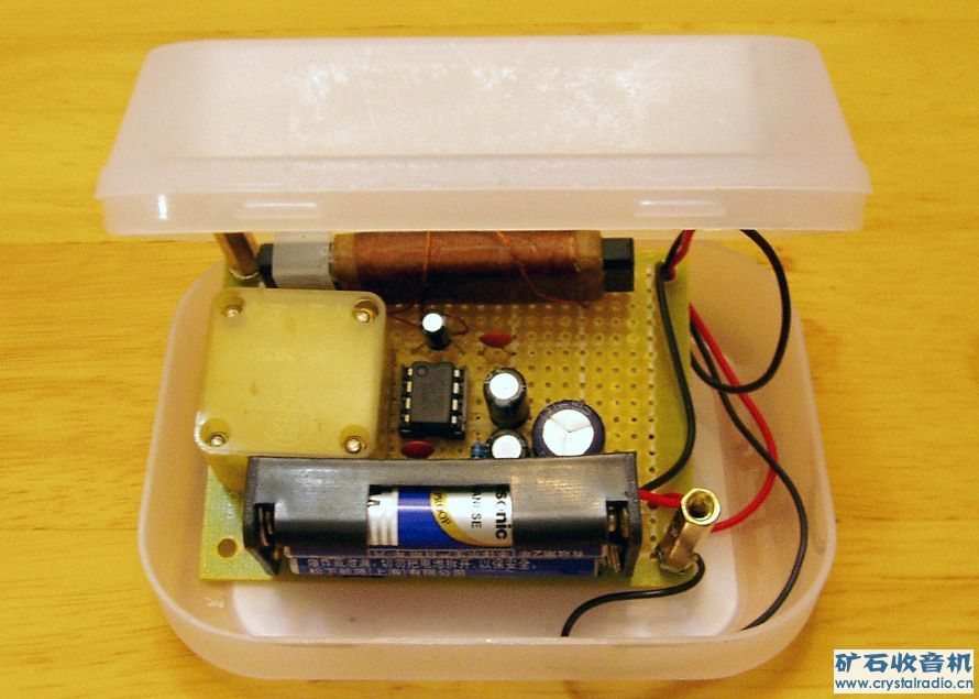

发表于 2010-11-28 19:28:07 | 显示全部楼层
原帖由 轻风 于 2010-11-26 21:38 发表
这个电路我做过,灵敏度、选择性、音量均优于单管来复机。我用3伏电源,32欧双耳塞。

发表于 2014-11-17 20:18:30 | 显示全部楼层
天线L1L2匝数多少
发表于 2014-11-17 21:43:47 | 显示全部楼层
同问..天线L1L2匝数多少...

发表于 2014-11-19 13:06:24 | 显示全部楼层
用270p双联加一级调谐高放,效果刚刚的
