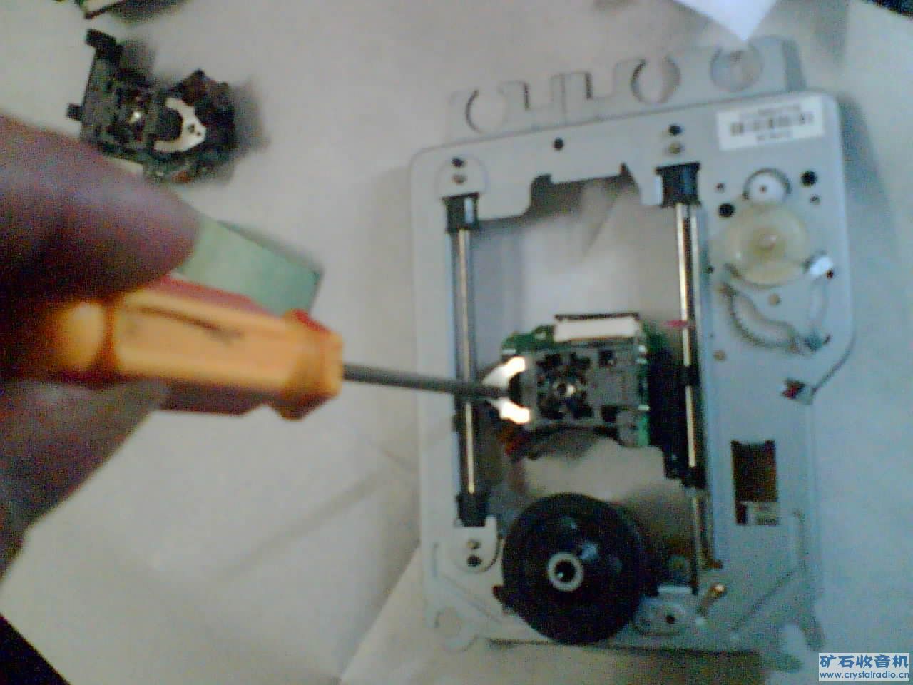

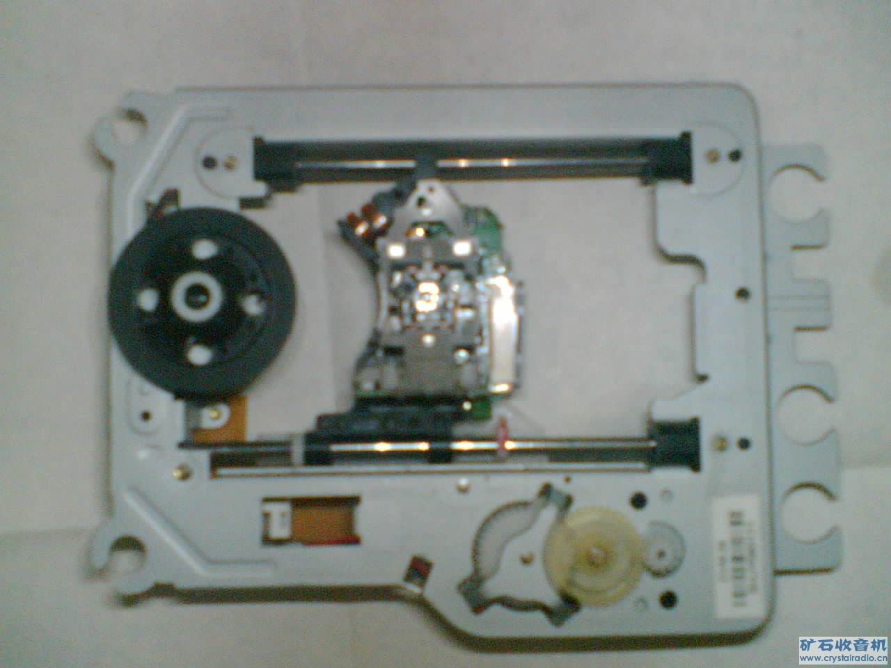

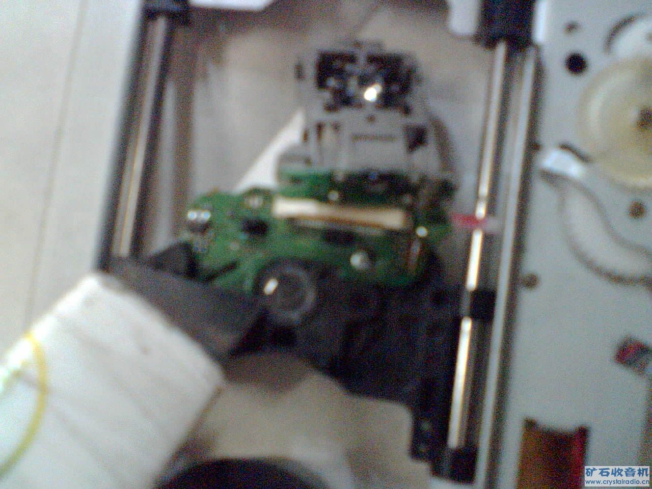

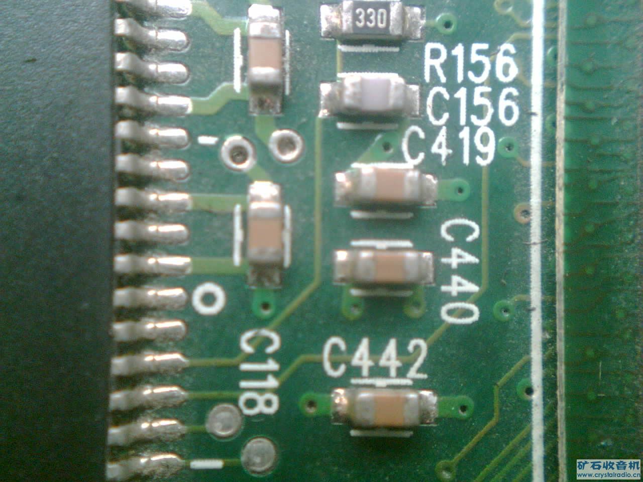

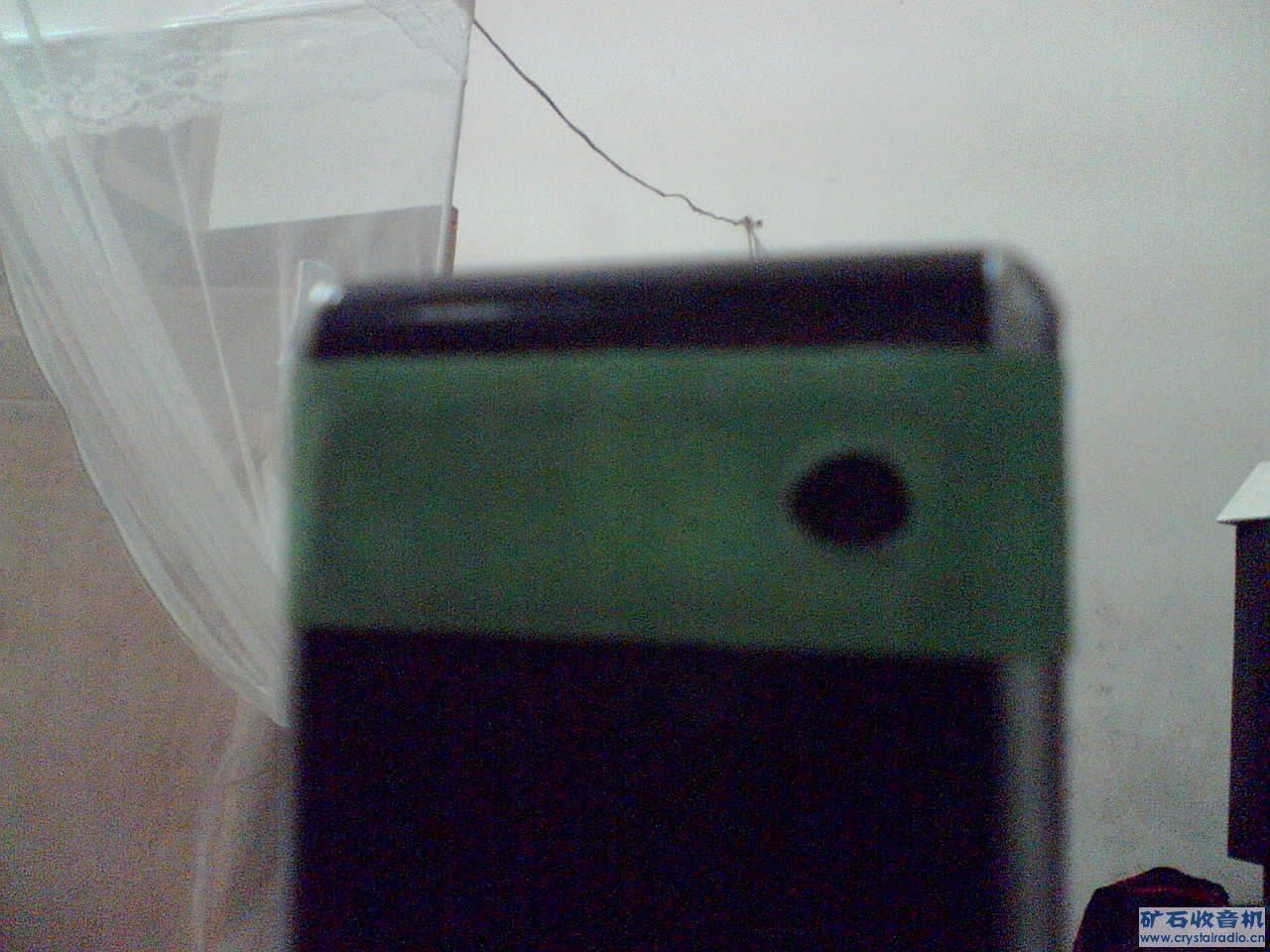

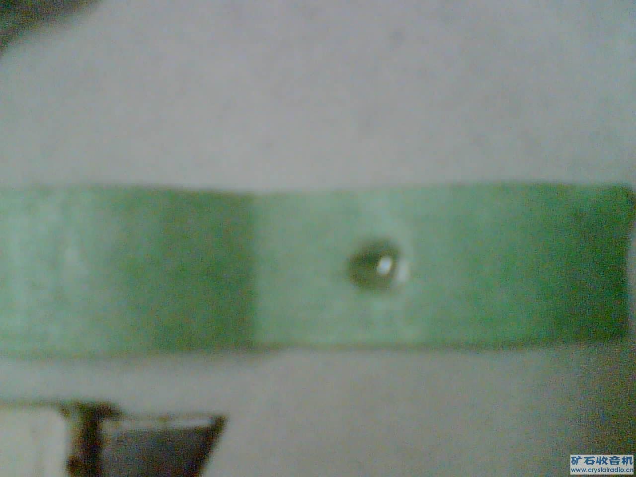

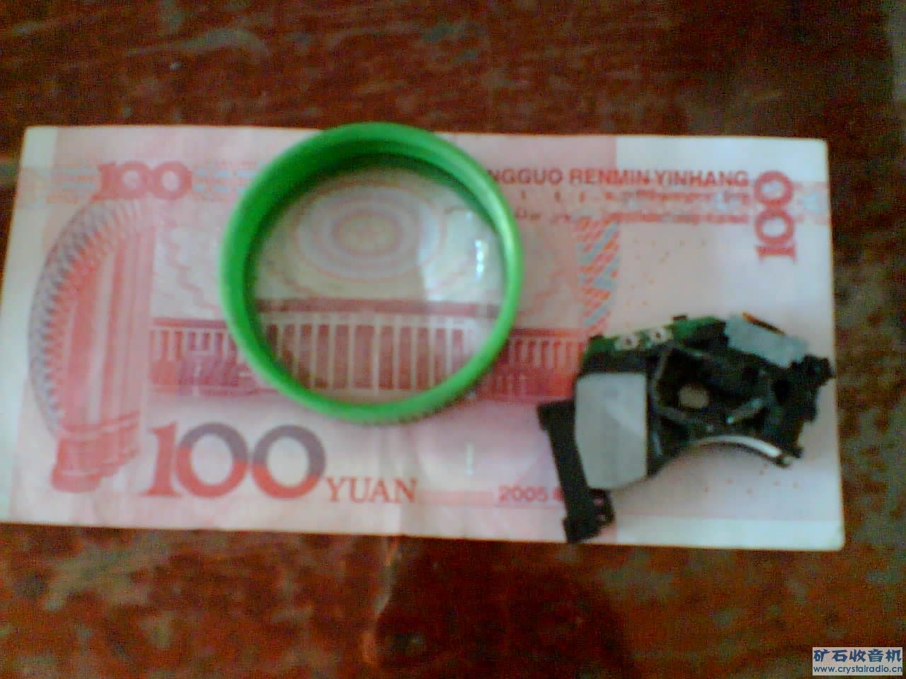

【参赛作品】拆开一个DVD光头,我用的是HD65.把物镜下面的一块直径0.7MM的镜片拿出来,用一块胶布中间开一个0.6MM的孔,把镜片直接粘在手机镜头上,超强微距相机就改造好了,可以试试效果了,绝对不比几百块的数码相机差。
最后一张的就是DVD光头。最后一张图也是诺基亚3230没加镜片时拍的。诺基亚3230,130万像素。
HD65DVD机芯
HD65DVD机芯
HD65DVD机芯
拆DVD光头下面的螺丝
拆DVD光头下面的螺丝
拆DVD光头下面的螺丝
拆DVD光头上面的螺丝
拆DVD光头上面的螺丝
拆DVD光头上面的螺丝
把上部份去掉可见中间的镜片
把上部份去掉可见中间的镜片
把上部份去掉可见中间的镜片
取出镜片
取出镜片
取出镜片[localimg=400,300]7[/localimg]把镜片粘在开空的胶带纸上
自拍的手机
自拍的手机
自拍的手机
把镜片粘到手机上OK
把镜片粘到手机上OK
把镜片粘到手机上OK,    后面是不加镜片拍的,不太清楚,将就看看,很简单,也很容易。用这个DVD光头里面的镜片可是我试验了很多次才最终确定的。这方法好就好在手机不需要做任何改动。

把镜片粘在开空的胶带纸上
把镜片粘在开空的胶带纸上

要是DVD的光头,CD  ,VCD光头里面没有,常用的HD62,HD65里面都有,就是光头里面固定的那个,有光头在手一看就知道,明天想办法再拆一个废光头上个图。

图已经加到第一贴后面了,晚上手机拍的,不太清楚。
